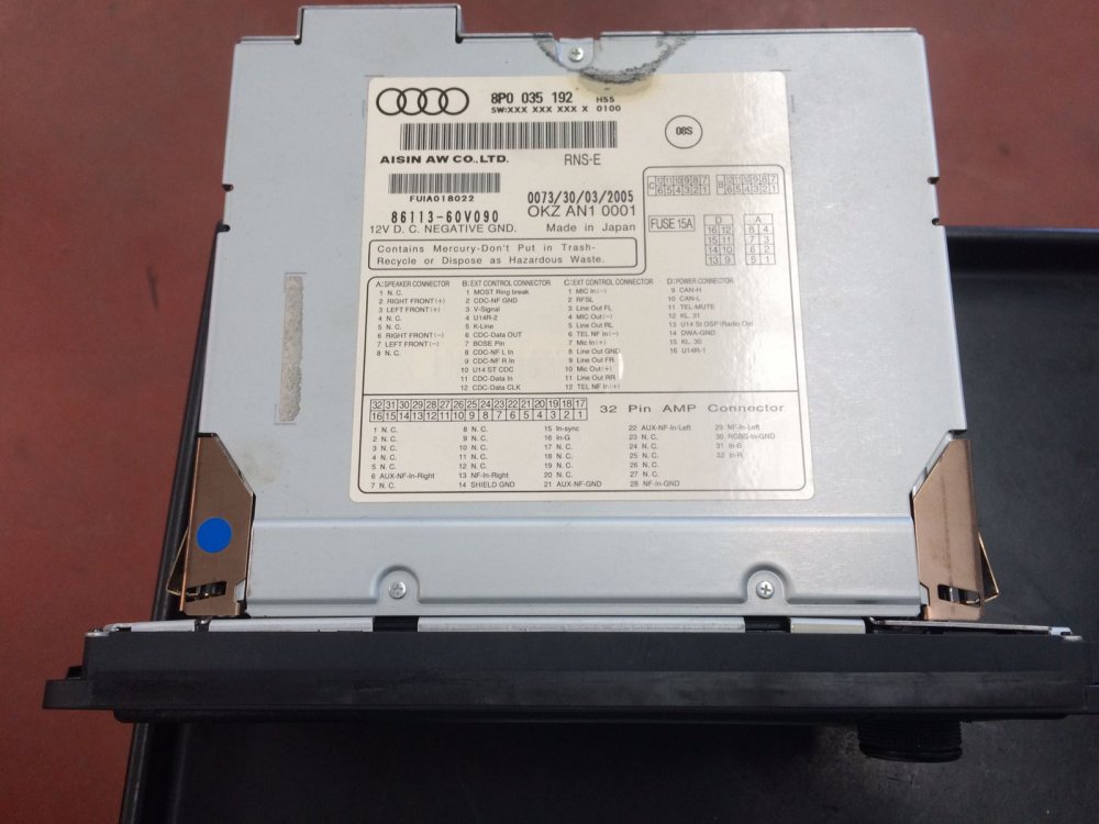

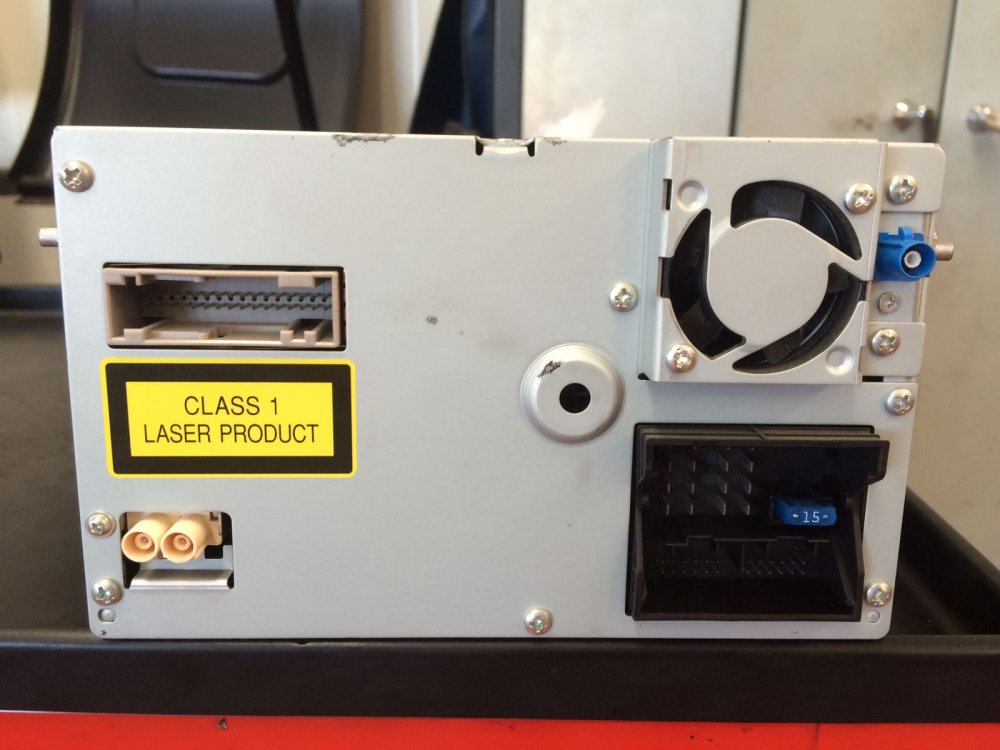

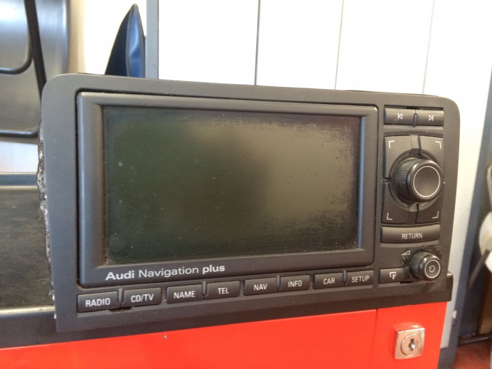

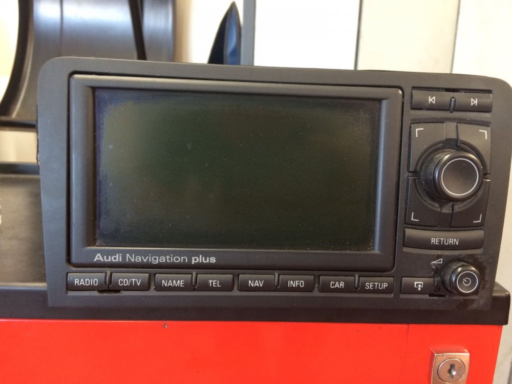

grone Publicado 3 de Octubre del 2017 Denunciar Publicado 3 de Octubre del 2017 buenas noche, a ver si me podéis ayudar. Tengo un Audi A3 del 2009 y me venden un rns-e que no tengo ni idea que modelo es y si vale la pena comprarlo. me lo venden por 250€. si me aconsejais la compra tengo que hacerle algo al coche para que funcione? tengo que pedirle la antena para el gps?. muchas gracias por todo y un saludo Responder
korny1976 Publicado 3 de Octubre del 2017 Denunciar Publicado 3 de Octubre del 2017 Lo principal pedirle el.codigo pin del navegador, si no lo.tiene duda, o que lo busque,la antena tambien deveria de dartela la gps,y poco.mas pero lo.mas importante q venga con.el.pin de desbloqueo,sin ese pin la.radio no.funcionara Responder
korny1976 Publicado 3 de Octubre del 2017 Denunciar Publicado 3 de Octubre del 2017 Andaria sin mayor problema pero seria recomendable casarlo con el coche para tenerlo al 100% operativo y sin fallas Responder
grone Publicado 3 de Octubre del 2017 Autor Denunciar Publicado 3 de Octubre del 2017 me lo venden de un desguace, no se si tendrán el pin. por como lo veis es una buena compra? Responder
ALEXAPRILIA11 Publicado 3 de Octubre del 2017 Denunciar Publicado 3 de Octubre del 2017 El pin lo clnsigues en ebay enviando el numero que viene grabado por debajo en el navegador,tendras que meter vag-com para decirle que llevas navy,la antena gps ubicarla en un buen sitio...(en princio pasarla hasta uno de los laterales del salpicadero donde estan las tapas),y nada mas,el precio es bueno...aunque sea de 2005 Responder
Siaükia Publicado 9 de Octubre del 2017 Denunciar Publicado 9 de Octubre del 2017 Se ve un poco destrozado ese rns-e además de que es el primer modelo sin pantalla LED y sin tarjetas sd hc Responder
