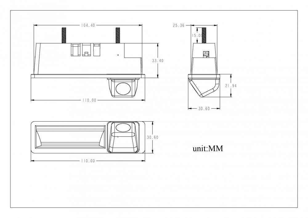

En 10/10/2017 a las 14:55, Carlisu84 dijo:
lo mejor es que saques la maneta y midas pero creo que si podria valer a diferencia de 1mm con respecto a la maneta
Estas medidas las cogi una vez de una que algun compi colgo el enlace de la que compro.
Refloto el hilo ya que esta bien ilustrado, estas medidas son las de un b6 o un b7??
Estoy mirando para ir pidiendo la camara y  por lo que veo no valen me coinciden con una que tenia vista que pensaba que era para los b6
Esta concretamente, con las lineas dinamicas que no se si ira conectado a la señal del gala o como
Camara ali

Hoy he intentado poner la cámara al coche, un kit que va en el portón, he quitado todo, pero el tirador del portón… es diferente al que tengo, vamos que no era ni parecido. He intentado adaptarlo sin éxito.
Al final devuelvo la cámara 🤦🏻‍♂️ seguiré buscando…

En 8/8/2022 a las 0:32, AzagraMac dijo:
tienes fotos de como era?
no te entraba en el hueco del tirador?

No, no entraba, además él tirador que llevo no era igual al otro, el otro lleva una conexión click facil, el mío no.
Al final lo he devuelto, pillé otra de las que van en el plafón de matrícula, pero tenia que destrozar todo el cajetín para pasar los cables, y encima tenia mucha holgura, me enviaron otro, que ajustaba un poco mejor pero seguía con mucha holgura.
Lo he dejado por el momento
