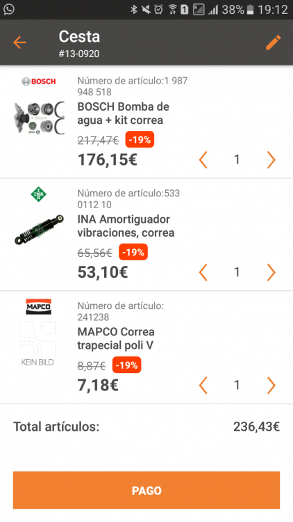

RomuloTDI Publicado 5 de Octubre del 2017 Denunciar Publicado 5 de Octubre del 2017 (editado) Mira, solamente enpiezas ya ahorras mas de 300€ (con el amortiguador incluido) Esta es la web de antes pero esta vez estoy en su APP para el telefono. Editado 5 de Octubre del 2017 por RomuloTDI Responder
Pails Publicado 5 de Octubre del 2017 Denunciar Publicado 5 de Octubre del 2017 (editado) Ese muelle es para la correa de servicio, no la de distribución. Y es sólo evitar para vibraciones de la correa de servicio. Y en internet están por menos de 60€ , y el presupuesto en piezas te sube 120€ ? Yo le diría que se meta el muelle allá donde se acaba la espalda (con perdón) Es normal que los mecánicos cobren algo por las piezas, al final dedican tiempo a buscarlas, pedirlas, recepcionarlas, han de pagarlas... Pero que sea una cosa adecuada. Editado 5 de Octubre del 2017 por Pails Responder
