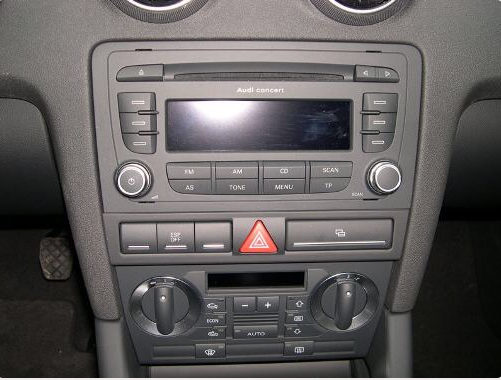

salvag Publicado 5 de Octubre del 2017 Denunciar Compartir Publicado 5 de Octubre del 2017 Buenas tardes a todos, Hace meses que me estoy planteando sustituir mi radio original audi concert (adjunto imagen) por una radio android con navegador y todo el tema. He consultado en multitud de foros y buscado yo mismo, y hay tantas alternativas diferentes (ericin, ownice,,etc...) que es difícil saber qué es lo más adecuado. Para los compañeros que hayáis hecho esta sustitución, qué me recomendáis? Preferiblemente que requiera poco trabajo de bricolaje, cómo más se adapte al hueco pues mejor que mejor. Comentar que no tengo mandos en el volante, ni manos libres ni nada. En cuanto a vuestra experiencia personal, cómo véis la calidad de la radio? Se corta? Calidad del audio al reproducir música desde la memoria? No soy un fanático ni tengo altavoces más allá de los de série, pero evidentemente me gustaría tener un mínimo de calidad. Y en cuanto al GPS? Coge correctamente la señal? El tema de poner una cámara trasera funciona bien? Es todo configurable para activarse automáticamente al poner la marcha atrás por ejemplo? Afecta la instalación de este equipo a la batería del coche? Muchas gracias, agradezco vuestra experiencia. Un saludo, Responder Enlace al comentario Compartir en otros sitios web More sharing options...

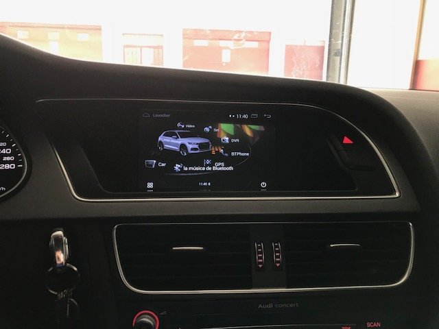

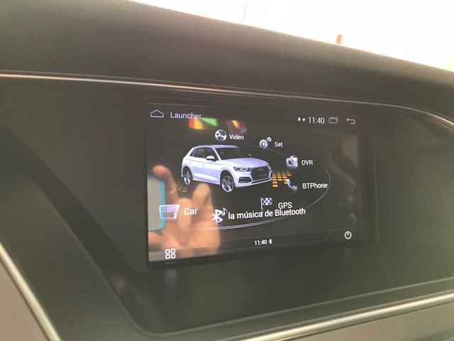

pablocarrera Publicado 27 de Octubre del 2017 Denunciar Compartir Publicado 27 de Octubre del 2017 hola yo e comprado este y la verdad es que queda increible. http://www.asturxenon.com/equipos-multimedia/equipos-multimedia-especificos/radios-audi/audi-a4-b8/ax-8665-detail pero tengo una duda. le e puesto tambien la camara de marcha atras, pero resulta que cuando quito el freno de mano, la imagen de marcha atras y todo tipo de videos se para y sale una imagen de un coche con una señal. se que es por que no permite visualizar videos en movimiento, por seguridad. eso se sule anular conecando algun cable del aparato a masa o algo similar. mi pregunt es que cable? y a masa? o a positivo¿ alguien me puede ayudar? lo agradeceria bastante. sobran tres cables sueltos. uno negro(GND) uno rojo (+12v out) y uno amarillo (12 v) sin mas. el negro lo e puesto en masa y nada. ayuda por favor. gracias Responder Enlace al comentario Compartir en otros sitios web More sharing options...

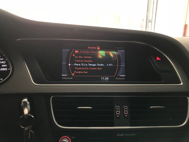

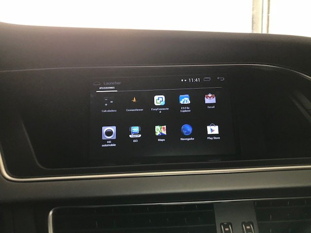

pablocarrera Publicado 27 de Octubre del 2017 Denunciar Compartir Publicado 27 de Octubre del 2017 hola, no pierdes los mandos del volante ni nada. es como si tuviese dos menus, el del coche con la radio, musica datos del clima, todas la opciones de serie del coche. y el de android que viene con todo el resto, gps,dvd, usb, tv(opcional) OBD2 (opcional) camara trasera etc. la verdad es que esta muy bien porque no quitas nada de lo de serie y añades pantalla de 6,5" cambia a 7" y ademas es tactil. puedes descargar spotify, youtube etc y suena todo por los antavoces del coche. mañana si puedo hago unas fotos y lo pongo Responder Enlace al comentario Compartir en otros sitios web More sharing options...
pablocarrera Publicado 29 de Octubre del 2017 Denunciar Compartir Publicado 29 de Octubre del 2017 aqui tienes las fotos. Responder Enlace al comentario Compartir en otros sitios web More sharing options...
