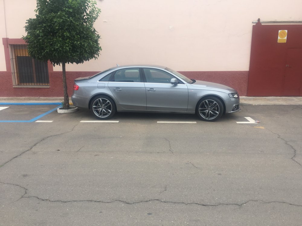

ANGEL1001 Publicado 6 de Octubre del 2017 Denunciar Publicado 6 de Octubre del 2017 Hola @FAJERMANNyo e cambiado ace poco la medida de ruedas k yevas aora por la 235/40/19 k son las equivalentes y aqui te paso foto para k veas la altura k se keda yo tambien tengo suspension normal Responder

FAJERMANN Publicado 7 de Octubre del 2017 Autor Denunciar Publicado 7 de Octubre del 2017 hace 19 horas, ANGEL1001 dijo: Hola @FAJERMANNyo e cambiado ace poco la medida de ruedas k yevas aora por la 235/40/19 k son las equivalentes y aqui te paso foto para k veas la altura k se keda yo tambien tengo suspension normal Son las que quiero!!!! No es sline? Si queda así de bajo dejo de ver la película y me las monto? donde te las has comprado?? Responder

ANGEL1001 Publicado 7 de Octubre del 2017 Denunciar Publicado 7 de Octubre del 2017 hace 3 horas, FAJERMANN dijo: Son las que quiero!!!! No es sline? Si queda así de bajo dejo de ver la película y me las monto? donde te las has comprado?? No yo tengo suspension normal y las compre en un antiguo taller que era de tuning y tambien se dedica a vender accesorios como llantas y demas Responder
chuzzxx Publicado 7 de Octubre del 2017 Denunciar Publicado 7 de Octubre del 2017 (editado) Hola,yo las he cambiado a 19 tambien hace poco,son muy parecidas a las de angel pero no son las mismas, la medida de neumatico es 255/35 y asi quedan,asi puedes comparar mejor suspension normal tambien Editado 7 de Octubre del 2017 por chuzzxx Responder
