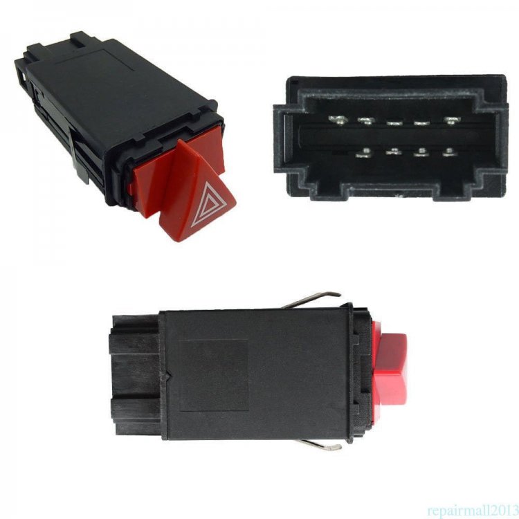

La mejor forma de saber como sacar el boton/relay/relé de warning de un A3 8L es primero conociendo bien al enemigo... como es la pieza que queremos sacar...
El "enemigo" a batir son esas dos pestañas laterales de metal, que son las que evitan que la carcasa del botón salga del hueco. Para poder saca el boton hay que presionarlas/aplastarlas hacia el boton. Y la única forma de poder presionarlas hacia dentro es metiendo algun objeto plano y muy fino en el poco espacio que hay entre los laterales del boton y el hueco en el que encaja..
El problema es que si intentas meter un destornillador plano o un trozo de cartulina/plástico rígido/placa metálica por los laterales del boton, al estar las pestañas laterales abiertas (separadas del boton) el objeto que metes se choca con el interior de las pestañas que quieres mover, y así en vez de "aplastarlas"  se "abren" un poco más.
bouton-commodo-de-feux-de-detresse-warning-audi-a3-8l-phase-1-ref-8l0941509j-8l0941509n1.jpg.264da4f42ba4c1945cb5d3f405caf61b.jpg
La única forma para poder entrar por el lateral del boton y "aplastar" las pestañas es con un alambre fino, en forma de gancho o de L, que entrando por el lateral del boton pase por encima o por debajo de la pestaña y, con un giro de muñeca y tirando hacia ti, el ganchose meta entre la pestaña de metal y el marco del hueco, aplastando la pestaña hacia el boton.

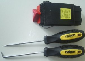

Puedes comprar herramientas para hacerlo como la de esta foto....
o puedes hacerte tu mismo un gancho de metal como ese con un clip (de los de papeleria) que es lo que hice yo. Yo me hice dos ganchos de metal, metí uno por cada lateral del boton, y  tiré de los ganchos hacia afuera... y el boton salió con facilidad.
Lo más dificil es conseguir que el gancho pase primero por encima (o por debajo) de la pestaña y que al girar la muñeca el alambre quede entre la pestaña y el marco del hueco, y no entre la pestaña y el botón. Hazlo con calma y buena luz para que veas lo que estas haciendo.
