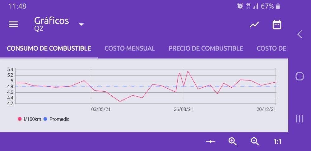

BibendumQ2 Publicado 1 de Enero del 2022 Denunciar Publicado 1 de Enero del 2022 La media de consumo real de 2021 ha sido de 4,8 l/100 km en 27000km. El peor consumo ha sido de 5,3 l/100 km y el mejor de 4,2 l/100km.El FIS 2 me marca 4,7 l/100km y está sin resetear desde que salió del concesionario. Uso la aplicación Fuelio. Responder
BibendumQ2 Publicado 1 de Enero del 2022 Denunciar Publicado 1 de Enero del 2022 Los picos de consumos más altos son de agosto y septiembre en los viajes de vacaciones, el resto del año están por debajo de 5,0 l/100km. Responder

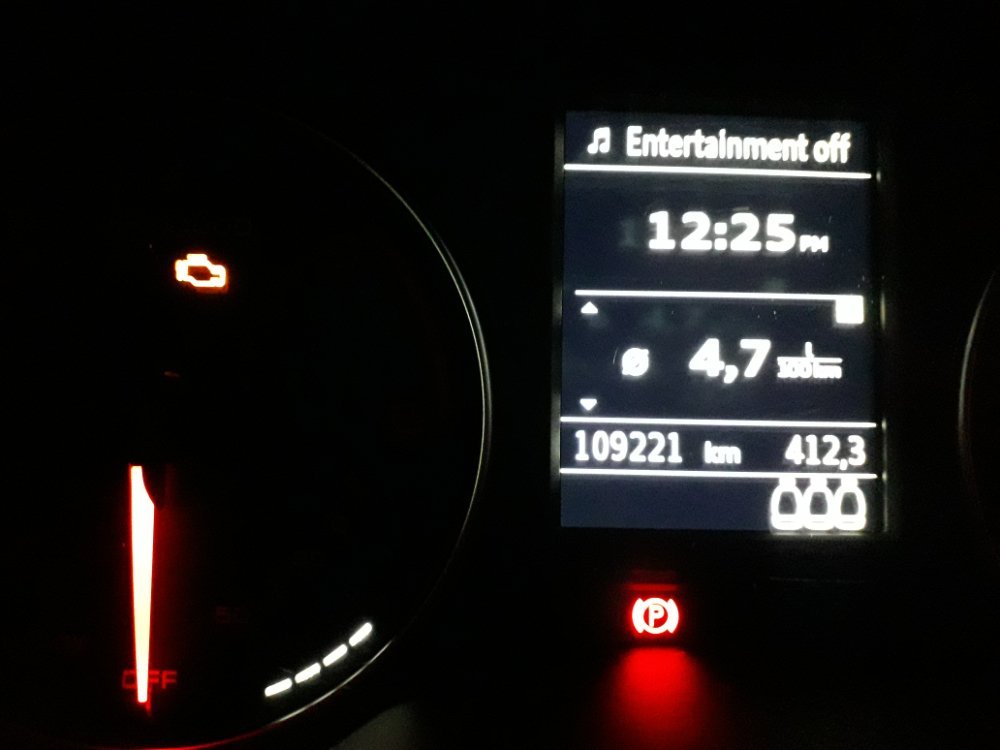

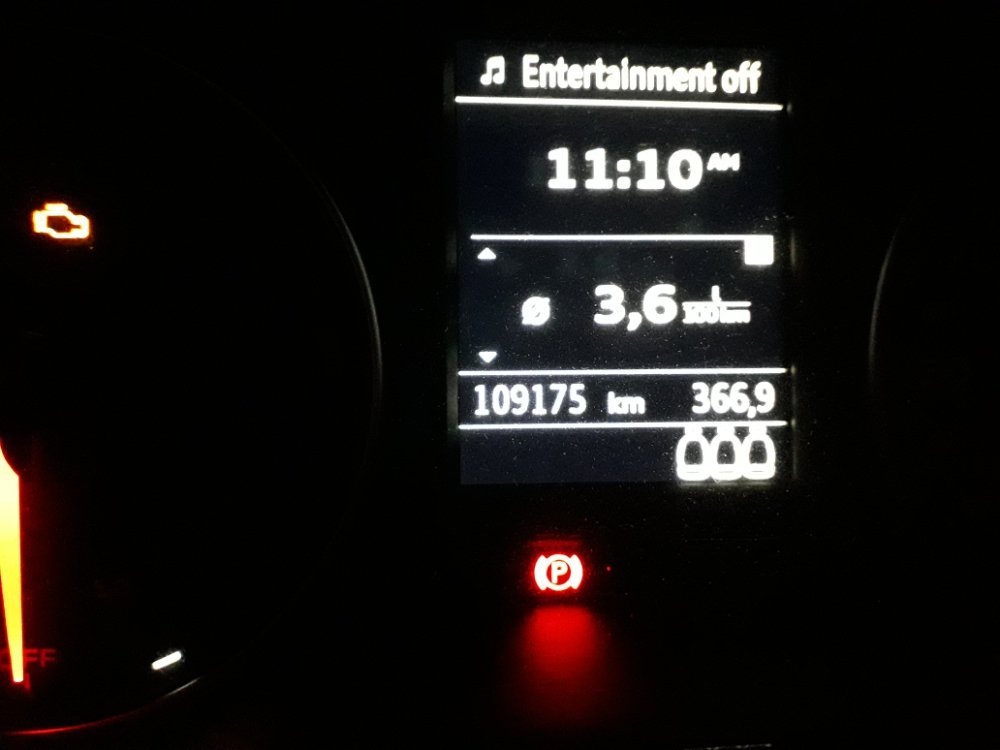

BibendumQ2 Publicado 11 de Febrero del 2022 Denunciar Publicado 11 de Febrero del 2022 Esta foto es de justo antes de empezar la regeneración. Responder
BibendumQ2 Publicado 11 de Febrero del 2022 Denunciar Publicado 11 de Febrero del 2022 Y esta al terminar. Responder
BibendumQ2 Publicado 11 de Febrero del 2022 Denunciar Publicado 11 de Febrero del 2022 Las regeneraciones las suele hacer cada 360/375 km, Pongo el parcial a cero cuando termina de regenerar. La primera foto está a 366 km y en la segunda a las 405km ya estaba terminada. Responder
