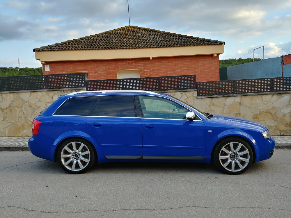

legolfito Publicado 9 de Octubre del 2017 Autor Denunciar Publicado 9 de Octubre del 2017 Asi me gustaria como maximo pero salvo un milagro no creo que pueda salir de casa sin darle al cubrecarter. Por eso quiero la roscada. Bajar al maximo sin tocar y dejarla en ese punto. Responder
legolfito Publicado 9 de Octubre del 2017 Autor Denunciar Publicado 9 de Octubre del 2017 Bueno pues ya tengo bastante claro lo que quiero. O pruebo con una ta-technix de esas baratillas o directamente le monto las bilstein b14 pss. Si, ya se que hay un mundo pero el S4 hará 2-3000 km al año y tampoco lo quiero para meterlo en circuito ni buscar eficacia al máximo. Dejo una foto de como esta. Calculo con metro que deberia bajar 4cm delante y 3 o 3,5cm detras Responder
