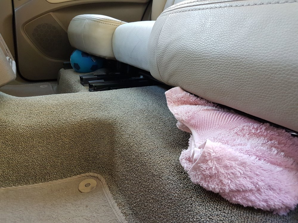

Avery Publicado 9 de Octubre del 2017 Denunciar Publicado 9 de Octubre del 2017 (editado) Hola a todos! Recientemente he adquirido un Q7 3.0Tdi 233cv del año 2007. Viene equipado con tapicería de cuero cricket, bluetooth, alarma, siete plazas y poco más. La pantalla es la pequeña pero bueno, tampoco me importa demasiado ya que en mi anterior vehículo la tenía grande y no le hacía mucho caso, la verdad. En casa estamos contentos con él pero yo quiero adecentarlo todo cuanto pueda. Ya he solucionado algunos desgastes en los botones de los elevalunas, encendido/apagado del clima y MMI, vinilado de las molduras en efecto carbono, etc etc... Lo que me está trayendo de cabeza es una vibración que tengo en los asientos traseros. He hecho distintas pruebas y aunque al fin he podido localizarlo, no sé qué solución darle. Os explico: la holgura viene del mecanismo corredero de los asientos de la segunda fila. Mientras el asiento está agarrado, hace mucho ruido con los baches. Vibra un montón. Si por el contrario, mantengo arriba el tirador que hay bajo los asientos, metiendo una pelota o una toalla, no hace ningún ruido pero el asiento está suelto y se desplaza por los raíles, evidentemente. No sé de qué forma ni qué pieza en concreto es la que no ajusta bien. Según creo entender, puede que sea la que va dentro de los raíles y que agarra la zona dentada de las guías, ya que como digo, si tiro de la palanca y libero ese pasador, se elimina la vibración. ¿Alguien por aquí con el mismo problema o con alguna solución que se le ocurra? Muchas gracias de antebrazo. Ahora edito este post y subo alguna foto, tanto del Q en cuestión como de la prueba que hice que me ayudó a localizar la vibración. Un saludo! Editado 9 de Octubre del 2017 por Avery Añadir fotografías Responder

RGG Publicado 12 de Noviembre del 2017 Denunciar Publicado 12 de Noviembre del 2017 Hombre esque una cosa de vibraciones por mucho que te digan no te va a servir de nada..Cada coche y cada vibracion es un mundo..mete un cacho de paño , espuma o algo que haga mollete y permita cerrar el asiento y ya está Respecto a lo que dice Supercoco: Lo suyo es presentarse en el foro, hacer una presentacion , darse una vuelta por el foro , intentar entrar a otros temas y ayudar en las cosas que puedas , no solo preguntar por lo tuyo y correr. Cuando ya tengas unos pocos mensajes y hayas ayudado a otra gente verás como entran a ayudarte .Hay muchisimos que entran al foro con una duda, se les responde y no se les vuelve a ver el pelo..Los foreros normalmente no hacen caso a alguien que entra preguntando dudas y sin aportar nada en sus primeros mensajes Saludos! Responder
