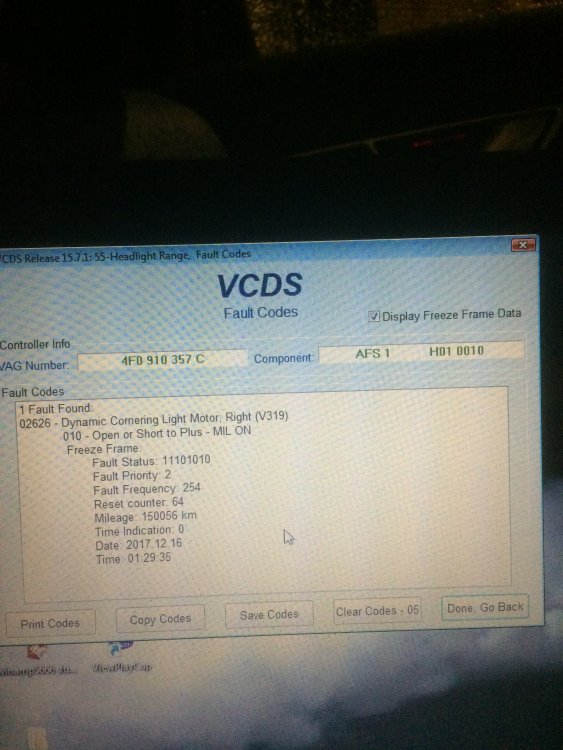

Esto es lo que me sale al pasarle el vagcom. Yo creo, que es, xq ese foco me vibra bastante, e igual se me ha soltado la conexión. Espero!.
Tienes el mismo error que yo.
En mi caso un cable partido.
Editado por dared
hace 8 minutos, dared dijo:
Bua, si es eso ni tan mal. ¿Que le hiciste para el cable?, ¿tengo que pedir alguno especial?.
hace 21 minutos, Galdaudi dijo:
Soldar y rezar para que sea en la parte accesible para que te quepan las manos.
