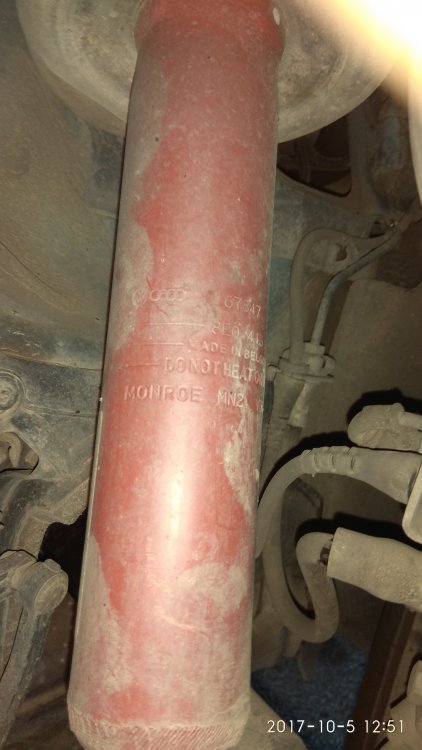

Naron87 Publicado 10 de Octubre del 2017 Autor Denunciar Publicado 10 de Octubre del 2017 Los de mi modelo son Monroe, comprobado. Os mando foto del eje delantero si soy capaz de adjuntar. Responder
deckel Publicado 10 de Octubre del 2017 Denunciar Publicado 10 de Octubre del 2017 (editado) Los míos también eran como esos, MONROE , hablo de un B7 2.0 tdi SLINE Editado 10 de Octubre del 2017 por deckel Responder
