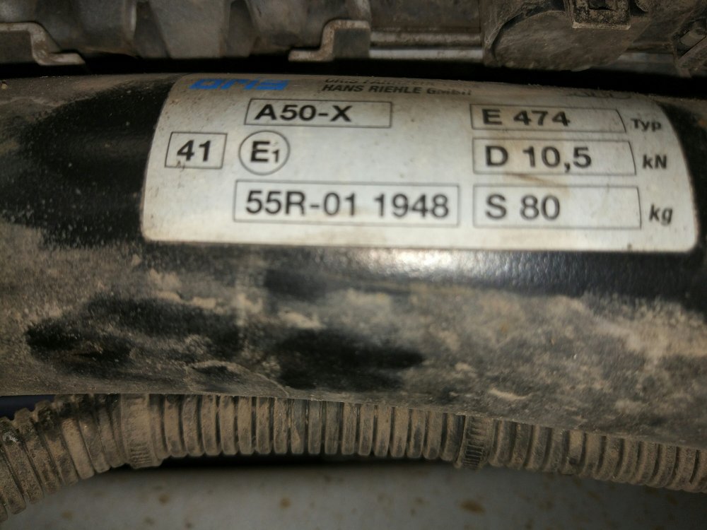

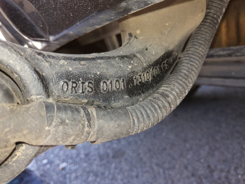

javicano Publicado 9 de Octubre del 2017 Denunciar Compartir Publicado 9 de Octubre del 2017 Buenos días compañeros, Como sabeis, el otro día me bajé un RSQ3 de alemania. Todo genial, y un pepinaco de coche. Hoy me he dirigido a la ITV para tramitar la documentación, y resulta que el coche lleva bola de remolque de serie, la original de audi, pero parece ser que en los papeles alemanes no está reflejado esto, y me dice el ingeniero de la ITV que si no aparece, tengo que pedir a Audi que me mande un certificado o email en el que diga que ese coche montó de origen la bola y con eso ya le vale para ponerlo en la nueva ficha. Como todo está en alemán, yo he traducido cosas y habla de remolque, el peso maximo que puede cargar, etc, pero claro las traducciones de google... Es posible que lo ponga, pero no lo vemos por no saber alemán. Le he hecho unas fotos tanto a la pegatina de homologación como a la bola. He llamado a atención al cliente, y me dicen que eso lo tengo que solicitar en el concesionario. Voy al conce y me dicen que eso lo tienen que solicitar a Audi, y cuesta 200€, he ido a otro conce y me dicen que cuesta 100€. Mi pregunta es si es algo original, y supuestamente el fallo es suyo por no reflejarlo en ficha o en el COC, no deberían de proporcionarlo gratis?? Alguien podría ayudarme?? me quedan 10 días con las placas provisionales. Un saludo. Responder Enlace al comentario Compartir en otros sitios web More sharing options...

javicano Publicado 3 de Noviembre del 2017 Autor Denunciar Compartir Publicado 3 de Noviembre del 2017 Sí, lo solucioné, fui a la ITV de calle Julián Camarillo, en Madrid capital. El ingeniero le echó fotos a la bola, se quedó como mis papeles, y me llamó a las 2h que me pasara que se podía incluir en ficha que era la específica de mi modelo, según un programa que ellos tienen acceso. Si es la original de Audi, la misma que montarían si lo pides de fábrica ahí te lo pueden hacer seguro!! Yo me recorrí todas las ITV de Madrid y alrededores, y en todas me decían que era imposible, si Audi directamente no les mandaba un correo verificando eso... lamentable. Un saludo. Responder Enlace al comentario Compartir en otros sitios web More sharing options...
