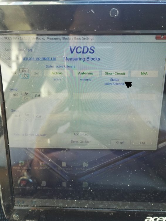

korny1976 Publicado 9 de Octubre del 2017 Denunciar Compartir Publicado 9 de Octubre del 2017 Pues lo.dicho q no.consigo quitar el fallo.es un.corto a tierra pero no.se donde puede estar,es un a3 spb con rns-e puesto a posteriori,antenas del porton cambiadas con su respectivo cableado y demas, me da este fallo: 00856 - Antena de Radio: Corta a Tierra Síntomas posibles Sintonizador de radio no funciona Posibles causas Cableado / Conectores de / a Antena de Radio defectuosa Antena de radio defectuosa a ver si alguien me hecha una mano,gracias Responder Enlace al comentario Compartir en otros sitios web More sharing options...
korny1976 Publicado 12 de Octubre del 2017 Autor Denunciar Compartir Publicado 12 de Octubre del 2017 Este es el puñetero fallo,a veces pasa de sort to ground a open circuit.el cableado extra q lleva ya q pase de concert a rns-e lo acabo de soldar el añadido de cable q habia q hacer,siguiendo el brico todo lo veo en orden y en su sitio en el porton donde van las dos antenas q cambie Responder Enlace al comentario Compartir en otros sitios web More sharing options...

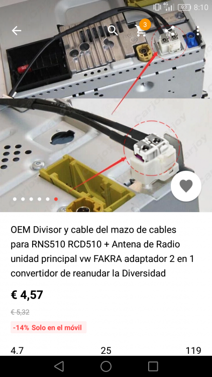

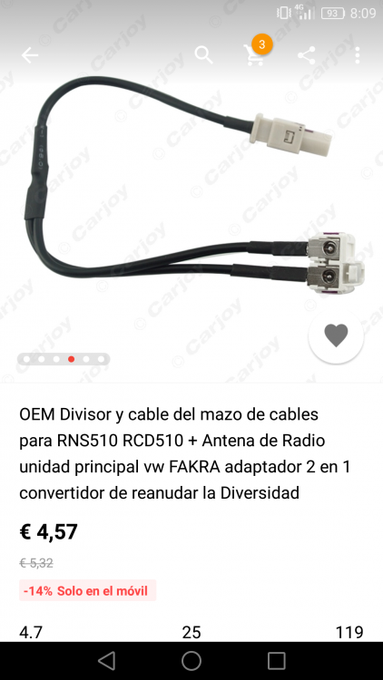

korny1976 Publicado 13 de Octubre del 2017 Autor Denunciar Compartir Publicado 13 de Octubre del 2017 Hola lazpi,gracias por la info,yo no llevo ese adaptador de iso a fakra,ya q mi.coche al.ser del 2009 lleva el conector fakra directamente,todo lo.del porton esta como has dicho tu,he visto un articulo internet.para pasar de doble.fakra de antena a fackra,pone para la restauracion de diversity,alguna idea me ha dado pongo una foto.de lo q deduzco q si pongo.este adaptador,pasaria d. Doble facra a un solo.conector q es donde va la toma.diversity q viene del.coche Responder Enlace al comentario Compartir en otros sitios web More sharing options...
