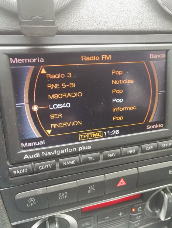

korny1976 Publicado 27 de Octubre del 2017 Autor Denunciar Compartir Publicado 27 de Octubre del 2017 Foto en ciudad Responder Enlace al comentario Compartir en otros sitios web More sharing options...
korny1976 Publicado 9 de Noviembre del 2017 Autor Denunciar Compartir Publicado 9 de Noviembre del 2017 Bueno tras haber mandado el navegador a cambiar la placa de radio ya que estaba defectuosa por las soldaduras el lunes lo mande a valencia mediante un anuncionq encontre en mil anuncios de un chico.q reparaba navegadores hoy ya lo tenia de vuelta,no he podido esperar a mañana y he bajado.esta noche a montarlo,el conector q compre que de la toma de dos cables pasaba a una los he cortado y los he empalmado a los dos cables de antena q venian del.coche y.metido.el.vagcom y he borrado los fallos y no.han vuelto a salir,en el.garaje ya he cojido.emisoras,pero no he salido.de el para probarlo asi.que mañana lo.probare pero todo esta OK,!! Tambien cambia mecanismos de dvd para los q teneis la lente mal,por 100€ no me parece mal.precio incluyendo mano de obra y gastos de envio.asi.q doy por solucionado el tema el error 856 tambien ha desaparecido. Responder Enlace al comentario Compartir en otros sitios web More sharing options...
korny1976 Publicado 10 de Noviembre del 2017 Autor Denunciar Compartir Publicado 10 de Noviembre del 2017 Sintonizacion correcta Responder Enlace al comentario Compartir en otros sitios web More sharing options...
