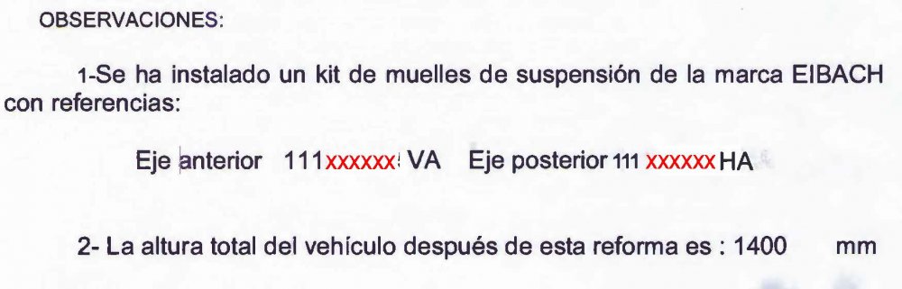

hace 19 minutos, zZarZiLLoSs dijo:
NO tienes el mismo numero de serie en todos los muelles ..... creo que van por paquete el serial de los cuatro muelles.
Es decir se homologan por Ejes, anterior y  posterior y son el mismo muelle. te dejo una imagen de mi homogologacion las X son numero pero son identicos los unico que cambiaria son las letras finales y me hicieron fotos solo de un par no de los cuatro. Suerte @PerceBall
