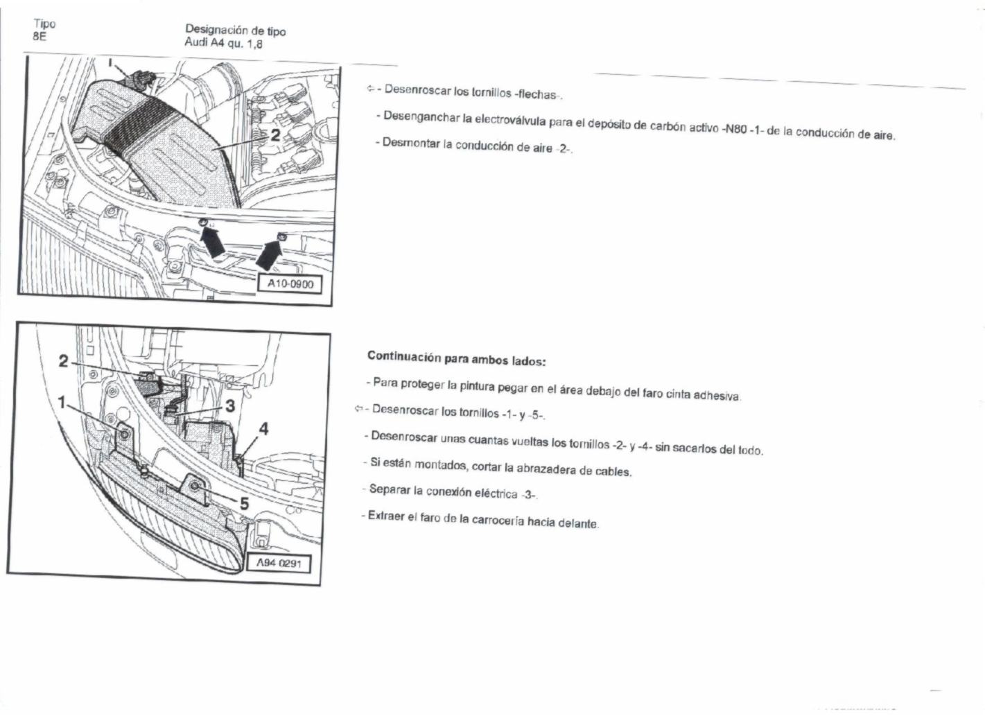

ralf Publicado 19 de Abril del 2005 Denunciar Publicado 19 de Abril del 2005 Estoy tratando de ponerte unos dibujos del elsawin para que veas como va pero se me esta resistiendo,paciencia La llave no viene en el coche que yo sepa puedes comprar un como si fuera un destornillador largo en leroy merlin o un sitio asi,no es cara. Responder

ralf Publicado 19 de Abril del 2005 Denunciar Publicado 19 de Abril del 2005 No se si se apreciara bien pero no se sacar bien del elsa,perdona pero esta hasta torcido Responder
ralf Publicado 19 de Abril del 2005 Denunciar Publicado 19 de Abril del 2005 el izdo es igual pero sin la tobera,saludos Responder
timanfayo Publicado 19 de Abril del 2005 Autor Denunciar Publicado 19 de Abril del 2005 Ok, ahora está muy claro. Gracias!! Responder
