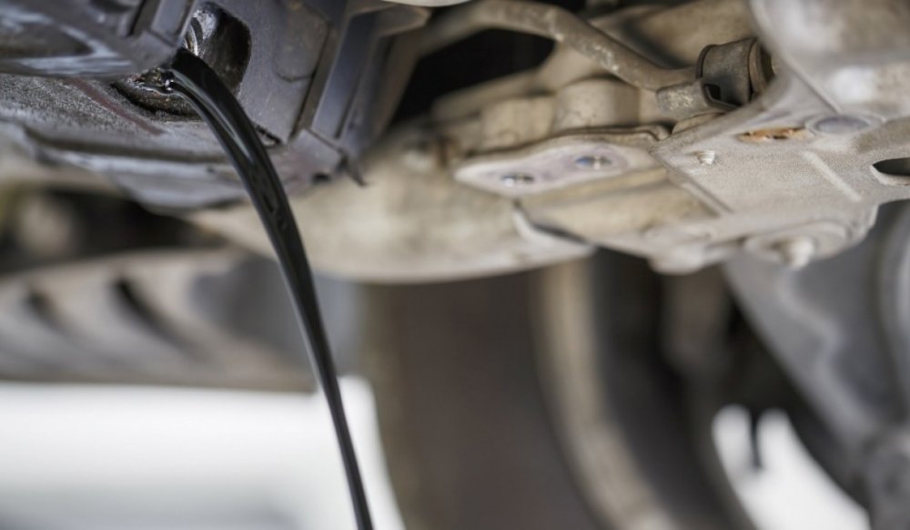

Afortunadamente, ahora casi no nos acordamos, porque salvo aquellos que anulan la EGR o no llevan filtro de partículas en los coches Diesel, los motores de gasóleo emiten muchísimas partículas. Eran aquellos escandalosos humos negros. Ahora, gracias a los equipos de limpieza, ya no son visibles, se "tratan" internamente en el filtro de partículas, al final del tramo de escape, y los que salen son tan pequeños que resultan invisibles.
Sin embargo, siguen produciéndose, la generación de partículas en el interior de la cámara de combustión es muy elevada, especialmente en los motores de inyección directa. ¿Y qué pasa con esas partículas, no volátiles, sólidas, agitándose rápidamente, cuando tocan las paredes recubiertas de aceite del cilindro? Pues que se quedan atrapadas como moscas en la miel. El aceite se queda con todas aquellas partículas en suspensión y rápidamente contaminan todo el aceite.
En muy poco tiempo, con ese "efecto bayeta" del aceite -no es frase mía, ya quisiera- queda ennegrecido, apenas lo has cambiado y hecho unos kilómetros. ¿Significa que ha perdido sus cualidades lubricantes? No necesariamente. Estas propiedades se suelen perder a medida que el aceite se oxida (por el contacto con el aire a altísima temperatura en el cilindro), acidificándose. Con los motores de inyección directa de gasolina, que también producen un número considerable de partículas, este fenómeno también debería aparecer.
