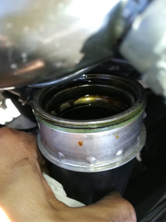

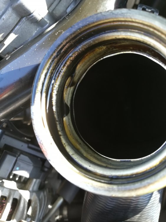

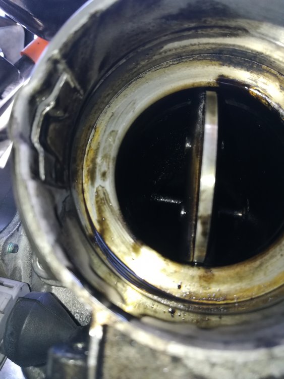

vitin1444 Publicado 12 de Octubre del 2017 Denunciar Publicado 12 de Octubre del 2017 Buenas tardes foro, soy novato en esto de escribir un post o duda ya que es la primera vez. Espero no equivocarme. Al lío..... He detectado que el consumo de aceite de mi a4 b7 motor brd se ha disparado. Lo lleno al max y en 800km de carretera me salta el testigo de aceite min. Llevo ya unos días detrás de él y no consigo detectar lo que es. No me tira humo azulado y he desmontado el filtro del gasoil y no mezcla la bomba tandem con el aceite ya que esta limpio el filtro. Y por el Carter he mirado y ni gota. El otro día volviendo a casa tras 3h de viaje me salto el testigo de aceite, dejé el coche arrancado 5 min y lo apage abrí el tapón para echar aceite y sale humo blanco, no mucha cantidad pero nose si es normal...... He detectado que en la válvula del acelerador hay aceite y desde mi ignorancia yo creo que eso no es así. El manguito que desmonte es el que va desde la válvula agr al intercooler. Ando ya desesperado con el tema y el taller dice que un consumo normal es 1l a los 1000km...... Os agradezco de ante mano la ayuda. Pongo una foto de la mariposa del acelerador y del manguito que va al intercooler. Responder

Carlisu84 Publicado 12 de Octubre del 2017 Denunciar Publicado 12 de Octubre del 2017 que tengas aceite en la admision es normal, todos lo tienen ya que lo coge todo del respiradero del motor. otra cosa diferente es un consumo de un litro cada 1000km. para mi es una barbaridad, ya que cada 30000km te consumiria 30litros de aceite!! tienes que ver donde te los traga porque no es muy normal. que tipo de aceite le hechas? Responder
