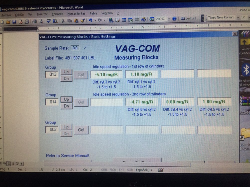

Milucho Publicado 4 de Junio del 2018 Autor Denunciar Publicado 4 de Junio del 2018 Hola de nuevo, Después de tanto tiempo sin cerrar el asunto he llevado el coche a un taller BOSCH Center y me comentan en su diagnostico que les indica que hay dos inyectores tocados, uno más que otro y que gotea, de ahí el humo blanco.Vale, se cambian los inyectores y nada el problema persiste, adjunto pantallazo después de haber sustituido inyectores 4 y 6 que eran los que me decían que se sustituían. La pregunta es que por descarte, ¿tendría que ser la bomba que no inyecta correctamente a esos inyectores?. Gracias y perdón por el retraso. Responder

Milucho Publicado 5 de Junio del 2018 Autor Denunciar Publicado 5 de Junio del 2018 Me dan la hoja del resultado de la máquina, que es lo mismo que miro yo con VAGCOM. He procedido yo mismo a sustituir los inyectores que me decían y es que sigue igual, por eso tenía desconfianza que pudiese ser de los inyectores. Responder
