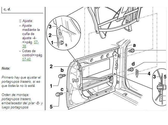

Ultra Publicado 19 de Octubre del 2017 Autor Denunciar Publicado 19 de Octubre del 2017 hace 19 horas, seresmi dijo: El tornillo 5 (c) es el que tienes que ajustar hacia la parte de fuera de la puerta para que te cierre la esquina superior. Saludos. Buenas , ya se a que tornillo te refieres ; es el que sujeta el marco al chasis de la puerta y que lleva la cuña entre un punto y otro. Te haré caso , pero tengo serias dudas de que de resultado porque apretando un tornillo en la parte de abajo se curve la parte de arriba ... . Tampoco me queda claro a que te refieres con apretar el tornillo hacia la partede afuera ; ¿ te refieres a apretarlo o aflojarlo solamente? es que no le veo juego a la rosca con el marco para que se pueda desplazar hacia dentro o hacia afuera . Saludos. Saludos. Responder
seresmi Publicado 19 de Octubre del 2017 Denunciar Publicado 19 de Octubre del 2017 La cuña va en la parte de las bisagras (creo recordar). En el chasis de la puerta, en el tornillo inferior, el agujero es un poco ovalado. Tienes que aflojar el tornillo, empujar hacia afuera y volver a apretar. Es muy poco lo que se desplaza, pero como pivota sobre el tornillo superior, la diferencia de largada de los brazos ( superior e inferior) hace que en la parte superior del marco se note el desplazamiento. Saludos. Responder
Ultra Publicado 20 de Octubre del 2017 Autor Denunciar Publicado 20 de Octubre del 2017 hace 22 horas, seresmi dijo: La cuña va en la parte de las bisagras (creo recordar). En el chasis de la puerta, en el tornillo inferior, el agujero es un poco ovalado. Tienes que aflojar el tornillo, empujar hacia afuera y volver a apretar. Es muy poco lo que se desplaza, pero como pivota sobre el tornillo superior, la diferencia de largada de los brazos ( superior e inferior) hace que en la parte superior del marco se note el desplazamiento. Saludos. Buenas , ayer haciendo lo que me indicas (esto si me quedó más claro) , el resultado fué un "exito" ; me explico : Tras aflojar los 4 tornillos del marco , tire de la esquina superior hacia a mi (para forzar que se curvara hacia adentro) y acto seguido atornille los tornillos a , b y luego los c y d ; tras cerrar la puerta la cosa parecía perfecta ; fuera holguras entre gomas por lo que la cosa parecia exito 100% , pero cual fue mi sorpresa cuando al cerrar la puerta con la cartonera puesta no cerraba tan bien como antes ; tampoco es que cierre mal , pero no tiene la suavidad del resto de puertas y me da la sensación que antes cerraba mejor. Tras varias realizar la operaciçon anterior , pero sin tirar del marco hacia adentro deciros que ha quedado muy bien , pero la suavidad de la puerta derecha sigue sin ser la de antes y ya no tengo ni idea que puede ser ; eso si ruidos aerodinámicos por la puerta ninguno , así que estoy contento. Si alguien sabe como calibrar la cerradura para que me quede más suave , eso ya sería rizar el el rizo ; sino pues me conformo como está. Mil gracias compañero seresmi por tú aoportación , me ha sido de gran ayuda Saludos. Responder

Ultra Publicado 23 de Octubre del 2017 Autor Denunciar Publicado 23 de Octubre del 2017 Buenas , al final tras 2 días con el problema de que la puerta no cerraba del todo bien , me decidí otra vez a desmontar cartonera y aflojar todos los tornillos del marco interior y aflojar la cuña del marco , tras varios intentos , en uno parecía que quedó todo bien , pero al poco rato tras probar de nuevo estaba igual ; pensando que podía ser , pensé en si podría tener algo que ver , el hecho de ajustar el marco con la ventanilla bajada y así encontré el fallo ; si ajustas el ajuste final con la ventanilla bajada , ya no queda igual el ajuste de puerta que con la ventanilla subida ; SOLUCIÓN : Cuña puesta y tornillos ligeramente apretados y con un martillo y mucha maña (para no cargarme el cristal) fui haciendo los ajustes oportunos hasta que conseguí que quedará todo aparentemente perfecto ; es decir : - Ajuste de puerta ok con ventanilla subida y bajada - Ajuste de gomas sin holgura entre la ventana y el chasis La prueba final , será cuando me meta en la autovia a 120-140 y ver que pasa con los ruidos aerodinámicos , pero vamos que estoy casi seguro al 100% que ha quedado bien. Saludos. Responder

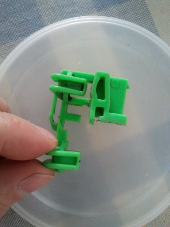

jose carlos_ Publicado 30 de Octubre del 2017 Denunciar Publicado 30 de Octubre del 2017 Buenas tardes una pregunta: ¿Dónde conseguiste al final las piezas de plástico `para reparar la ventanilla? Gracias Responder
Ultra Publicado 7 de Noviembre del 2017 Autor Denunciar Publicado 7 de Noviembre del 2017 En 30/10/2017 a las 17:25, jose carlos_ dijo: Buenas tardes una pregunta: ¿Dónde conseguiste al final las piezas de plástico `para reparar la ventanilla? Gracias Buenas , por ebay . Pon en el buscador kit reparacion ventanilla audi a4 b5 ; si no te sale pasa el traductor de google a ingles y búscalo en Ingles . Es importante que cuando pidas el kit , te asegures que pides el de la ventanilla exacta ; es decir que si es delantera del conductor o delantera derecha , las piezas de plástico no estoy seguro que sean iguales . Seguro que te va bien , sino lo dices. Saludos. Responder
Athabasco Publicado 8 de Noviembre del 2017 Denunciar Publicado 8 de Noviembre del 2017 Creo que el A3 de la epoca tambien las montaban, eran iguales pero de otro color me suena e incluso tmb me suena verlas de otro material mas resistente. S2 Responder
VIX Publicado 8 de Noviembre del 2017 Denunciar Publicado 8 de Noviembre del 2017 Eran casi idénticas, me suena que tenían una pequeña diferencia en el agujero donde meter el tornillo o algo así, pero era fácil de solucionar. En principio la del A4 eran verdes y las del a3 reforzadas rosas. Buscando por el ordenador he encontrado alguna foto de cuando la cambié por las del a3, pero hace un montón de tiempo y ya no me acuerdo demasiado... Responder
jose carlos_ Publicado 8 de Noviembre del 2017 Denunciar Publicado 8 de Noviembre del 2017 Encontrado en ebay-UK. 5 euros, ahora esperar que las manden. Gracias! Responder
VIX Publicado 8 de Noviembre del 2017 Denunciar Publicado 8 de Noviembre del 2017 En su día también las vendía Wurth, aunque no recuerdo qué precio tenía. Ya nos contarás... Responder
