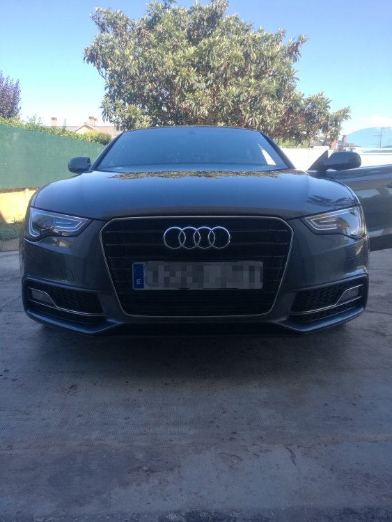

sergio114 Publicado 17 de Octubre del 2017 Denunciar Publicado 17 de Octubre del 2017 (editado) hace 42 minutos, Pep Estarellas dijo: Te lo agradezco de veras. Eso es lo que sospechaba Sergio. El mio es un SLine del 2016. Se lo pusiste al tuyo? Supongo que al poner el número de serie serán originales. Sì,te iba a pasar mi vendedor pero al no tener ya una pena.Se lo puse al mio que lleva el kit Sline exterior e interior.Te pongo una foto para que veas cómo queda y ajusta a la perfección.Eso si para sacarlo hay que hacerlo con el útil de Seat, Volkswagen Audi,o con una cuña de plástico para hacerlo bien sin dañar nada porque va duro para sacar el original. Me alegro haberte ayudado aunque sea un poco jeej. Las referencias son estas pero creo son iguales en para el Sline o S5 supongo en la casa habrá que especificar para un S5 :8T0807681, 8T0807682 Un saludo. Editado 17 de Octubre del 2017 por sergio114 Responder

sergio114 Publicado 18 de Octubre del 2017 Denunciar Publicado 18 de Octubre del 2017 hace 6 horas, Pep Estarellas dijo: OLE que bien , ademas creo que tambien tienes el Daytona Grey como el mio . Pues si has sido de ayuda , lo que no queria era comprarlo y comermelo con patatas, ya que son accesorios caros. Yo le he comprado la parrilla del S5 en cromo. Yo tengo tambien el S Line exterior e interior. Gracis compi! Sí exacto el gris Daytona, además a este color le queda genial lo cromado.Yo me arriesgue como se que llevamos el mismo paragolpes delantero que el S5. Igual me pasas el enlace de la parrilla,del S5 cromo.tiene agujeros para los sensores de aparcamiento delanteros?se puede quitar la insignia de S5? Muchas gracias. Un saludo Responder
Pep Estarellas Publicado 21 de Octubre del 2017 Autor Denunciar Publicado 21 de Octubre del 2017 (editado) El Daytona y el negro y en general los colores oscuros, son los mejores para el A5. Aun no he visto otro como el mio por aqui. La referencia de la rejilla del S5 es 8T0853651C1RR . El mio no lleva sensores para aparcamiento ya que no lo pedi al comprarme el coche. Ya lo veras en las fotos. La insiginia del S5 si se puede quitar , lleva por detras unas pestañas o una si no recuerdo mal y se hace un poco de palanca y sale. https://www.audisport-iberica.com/foro/topic/371312-alguien-experto-en-rejilla-s5-necesito-ayuda/ Editado 21 de Octubre del 2017 por Pep Estarellas Responder
