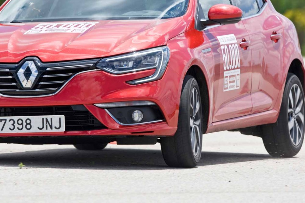

Ahora bien, por lo demás (y esto aunque no te valga a tí, le vale a otros lectores), las Crossclimate o neumáticos de todo tiempo específicos son más que suficientes generalmente para salir del paso en suelos mojados, con firmes fríos e, incluso, presencia de nieve en el asfalto. En este caso concreto, funcionan aportando la adherencia que generalmente necesitamos para progresar e, incluso, cumplen en relación a la duración: en pruebas que hemos podido realizar nosotros, hemos hecho casi 50.000 km con ellas antes de optar por sustituirlas y, entre ese kilometraje, estaba el paso por el circuito del INTA donde hacemos pruebas muy exigentes de mediciones y que, salvo que entres en circuito, difícilmente alcanzarías el mismo grado de desgaste.
