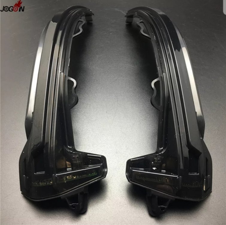

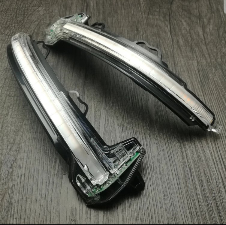

alagar27 Publicado 9 de Mayo del 2018 Autor Denunciar Publicado 9 de Mayo del 2018 Bueno muevo esto un poco que está parado Mientras espero unas resistencias para preparar el otro cable ya que ya tengo uno hecho y el otro no ya que necesito de los dos para que vayan correctamente los dos ya que uno con cable no me da error pero el otro si pues he estado hablando con mi vendedor y me va a mandar que ya tengo el tracking number y todo pues unos intermitentes rediseñados y segun me dice estos no necesitaran de cableado para nuestros coches europeos asi que en unas semanas los tendre y a ver si con ellos va todo correcto que no hay ni error y va bien de potencia luminica del led y velocidad. En la primera foto se ven lo que tengo que me ya me mandaron y en la segunda los nuevos y mejorados intermitentes que ademas se ve que el cristal o plastico es diferente y no es oscurecido y se asemeja mas a los de serie que llevamos. Ya os contare Responder

alagar27 Publicado 9 de Mayo del 2018 Autor Denunciar Publicado 9 de Mayo del 2018 No hay enlace, son los mejorados que me vende el vendedor que me envio los otros intermitentes y que iban bien aun con el cableado. hace 27 minutos, XuLo dijo: Esos me interesan! Enlace? Responder
alagar27 Publicado 9 de Mayo del 2018 Autor Denunciar Publicado 9 de Mayo del 2018 hace 24 minutos, Pedrod100 dijo: Ole, Ole oleeeee. Esta parece la solucion mejor.... nada de resistencias ni historias. Un nuevo intermitente con un consumo correcto para que no de error el FIS, ademas, con el color transparente como el original, que eso es lo que me tiraba un poco para atras... Veremos a ver si han dado con la tecla y va todo correcto tanto de velocidad del led y intensidad y si con estos no da el error en fis. Ya os contare en unas semanas cuando me lleguen y los monte. Responder
McMahon Publicado 9 de Mayo del 2018 Denunciar Publicado 9 de Mayo del 2018 Lo que me estoy fijando es que el plástico blanco (Por cierto, a mí me gusta más el toque con el intermitente negro, pero sé que atenúa un poco la intensidad de la luz) esta como con una capa que difumina o ahumado por decirlo así de alguna manera con eso lo que se consigue es un efecto de que haya más continuidad y no se vea un espacio entre led y led si no hay una intensidad suficiente y de la impresión de ser más fuerte la iluminación. Ya podían haberlo hecho antes así. Yo en los míos con las resistencias si te acercas al intermitente se ve un poco el espacio entre led y led, pero separándote un poco del intermitente se ve perfecto (para mi gusto) pero vamos que si con eso los chinos lo han dejado niquelado me alegro. Estamos a expensas de que te lleguen y veamos a ver que han hecho. Saludos. Responder
alagar27 Publicado 9 de Mayo del 2018 Autor Denunciar Publicado 9 de Mayo del 2018 hace 2 horas, McMahon dijo: Lo que me estoy fijando es que el plástico blanco (Por cierto, a mí me gusta más el toque con el intermitente negro, pero sé que atenúa un poco la intensidad de la luz) esta como con una capa que difumina o ahumado por decirlo así de alguna manera con eso lo que se consigue es un efecto de que haya más continuidad y no se vea un espacio entre led y led si no hay una intensidad suficiente y de la impresión de ser más fuerte la iluminación. Ya podían haberlo hecho antes así. Yo en los míos con las resistencias si te acercas al intermitente se ve un poco el espacio entre led y led, pero separándote un poco del intermitente se ve perfecto (para mi gusto) pero vamos que si con eso los chinos lo han dejado niquelado me alegro. Estamos a expensas de que te lleguen y veamos a ver que han hecho. Saludos. A mi tambien me gusta el toque ahumado de estos intermitentes mas que los nuevos aunque como dices quita algo de luz al led Y tambien pienso como dices que de la manera que lo han echo ahora no se vera tanto el espacio de led a led y hara un efecto mas similar al de los intermitentes de los faros y eso Y en dos semanas cuando lleguen ya os mostrare como van y eso Un saludo Responder
OSVALDOA4AVANT Publicado 9 de Mayo del 2018 Denunciar Publicado 9 de Mayo del 2018 hace 2 horas, alagar27 dijo: A mi tambien me gusta el toque ahumado de estos intermitentes mas que los nuevos aunque como dices quita algo de luz al led Y tambien pienso como dices que de la manera que lo han echo ahora no se vera tanto el espacio de led a led y hara un efecto mas similar al de los intermitentes de los faros y eso Y en dos semanas cuando lleguen ya os mostrare como van y eso Un saludo Hola, y que precio te ha dado? Por que era el mismo que el mío... A mi ya me han llegado, pero no lo he desmontado aún... como siempre... no tengo tiempo para nada... Por cierto, se desmonta el espejo igual que el del GOLF? Salvo la diferencia de pestañas y tornillos? Podíais grabar un desmontaje de un A4 B9 que no hay en ningún sitio. Igual que el tema del volante, si alguien se atreve, que yo aún no lo he podido hacer y es que cuando lo he intentado me daba miedo hacer más fuerza y no lo conseguí desmontar del todo, sólo de un lado por así decierlo... Aprovecho, para colocar el intermitente no quitáis el negativo de la batería, no? Muchas gracias y un saludo. Responder
alagar27 Publicado 9 de Mayo del 2018 Autor Denunciar Publicado 9 de Mayo del 2018 (editado) hace 10 minutos, OSVALDOA4AVANT dijo: Hola, y que precio te ha dado? Por que era el mismo que el mío... A mi ya me han llegado, pero no lo he desmontado aún... como siempre... no tengo tiempo para nada... Por cierto, se desmonta el espejo igual que el del GOLF? Salvo la diferencia de pestañas y tornillos? Podíais grabar un desmontaje de un A4 B9 que no hay en ningún sitio. Igual que el tema del volante, si alguien se atreve, que yo aún no lo he podido hacer y es que cuando lo he intentado me daba miedo hacer más fuerza y no lo conseguí desmontar del todo, sólo de un lado por así decierlo... Aprovecho, para colocar el intermitente no quitáis el negativo de la batería, no? Muchas gracias y un saludo. Precio ninguno ya que los que me mando antes no sirven aun con el cableado y me los manda sin coste Si, mas o menos es igual y el compañero ya puso foto de que tornillos hay que quitar y no es dificil y viendo el video del golf te sirve. Lo del volante ahi no te puedo ayudar Y no, no hay que desconectar nada de la bateria. Un saludo Editado 9 de Mayo del 2018 por alagar27 Responder
