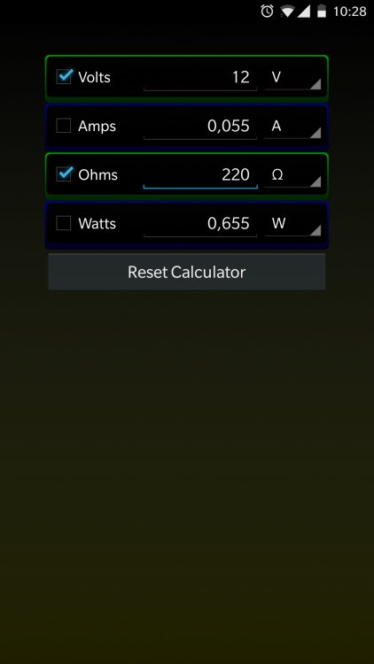

Tineo Publicado 13 de Abril del 2018 Denunciar Publicado 13 de Abril del 2018 hace 1 hora, McMahon dijo: que me sorprendió es que el cable que te mandan está en serie por eso tengo una duda de que sea algún integrado. En ese canuto hay algo mas que una resistencia, podría haber una bobina para meterle carga al circuito ante los pulsos canbus. Esperemos que eso funcione, Responder
McMahon Publicado 13 de Abril del 2018 Denunciar Publicado 13 de Abril del 2018 hace 10 minutos, Tineo dijo: En ese canuto hay algo mas que una resistencia, podría haber una bobina para meterle carga al circuito ante los pulsos canbus. Esperemos que eso funcione, Entonces parece que la cosa será más complicada de lo que parece incluso si se pone una resistencia en paralelo. Responder
Tineo Publicado 13 de Abril del 2018 Denunciar Publicado 13 de Abril del 2018 (editado) hace 7 minutos, McMahon dijo: Entonces parece que la cosa será más complicada de lo que parece incluso si se pone una resistencia en paralelo. En paralelo y con esos 220 Ohm tiene que funcionar... Descárgate una app calculadora de estasss jajaja, un imprescindible Si se monta algo en serie, ya es más complejo. Editado 13 de Abril del 2018 por Tineo Responder
McMahon Publicado 13 de Abril del 2018 Denunciar Publicado 13 de Abril del 2018 (editado) ¿Que calculadora es esa exactamente? Por cierto ¿y como se yo los amperios? Ains si hubiese podido seguir estudiando y no me tuvieran que haber sacado para currar por como estavamos en casa sabria de muchas cosas mas con lo que me gustaban a mi las mates. Editado 13 de Abril del 2018 por McMahon Responder
Tineo Publicado 13 de Abril del 2018 Denunciar Publicado 13 de Abril del 2018 (editado) hace 1 hora, McMahon dijo: ¿Que calculadora es esa exactamente? Por cierto ¿y como se yo los amperios? Ains si hubiese podido seguir estudiando y no me tuvieran que haber sacado para currar por como estavamos en casa sabria de muchas cosas mas con lo que me gustaban a mi las mates. nada hombre, esto es cuestion de tiempo y ponerse. Yo tampoco soy especialista en electronica, lo mio son las vacas, ya ves. es una app calculadora muy simple para android, "Ohm´ s Law" que para corriente continua esta muy bien. tenemos una constante que son los (algo mas) 12V de tension en cables y queremos disipar una determinada potencia: Pongamos 0.6W, la calculadora nos deduce la intesidad (A) y los ohmios que harian falta. Ese numero 220 Ohm es un valor muy estandar en la industria, facil de encontrar. Mi experiencia indica que ese 1.1W de vuestros modulos chinos esta inflado, asi que la resitencia EN PARALELO va a consumir 0.65Watios quedando en un valor acumulado siempre muy razonable (menos de 2W) CASUISTICAS: - si a alguien se le ocurre poner un valor mucho mas alto en ohmios, (digamos más de 500 ohm) no resolvemos nada porque esa resistencia consume demasidado poco. - si a alguien se le ocurre poner un valor mucho mas bajo en ohmios (digamos menos de 50 Ohm) no saltaria el fusible pero te puedes cargar la centralita de puerta por una demanda muy alta de corriente en esa salida - si le haces un cortocircuito, salta el fusible de puerta al instante. Esto puede variar segun cómo este diseñada internamente la centralita de puerta, posiblemente tegna protecciones frente a esto. Editado 13 de Abril del 2018 por Tineo Responder
McMahon Publicado 13 de Abril del 2018 Denunciar Publicado 13 de Abril del 2018 hace 8 minutos, Tineo dijo: nada hombre, esto es cuestion de tiempo y ponerse. Yo tampoco soy especialista en electronica, lo mio son las vacas, ya ves. es una app calculadora muy simple para android, "Ohm´ s Law" que para corriente continua esta muy bien. tenemos una constante que son los (algo mas) 12V de tension en cables y queremos disipar una determinada potencia: Pongamos 0.6W, la calculadora nos deduce la intesidad (A) y los ohmios que harian falta. Ese numero 220 Ohm es un valor muy estandar en la industria, facil de encontrar. Mi experiencia indica que ese 1.1W de vuestros modulos chinos esta inflado, asi que la resitencia EN PARALELO va a consumir 0.65Watios quedando en un valor acumulado siempre muy razonable (menos de 2W) CASUISTICAS: - si a alguien se le ocurre poner un valor mucho mas alto en ohmios, (digamos más de 500 ohm) no resolvemos nada porque esa resistencia consume demasidado poco. - si a alguien se le ocurre poner un valor mucho mas bajo en ohmios (digamos menos de 50 Ohm) no saltaria el fusible pero te puedes cargar la centralita de puerta por una demanda muy alta de corriente en esa salida - si le haces un cortocircuito, salta el fusible de puerta al instante Vale creo que lo voy pillando un poco pero ahora tengo una duda. Si el intermitente original consume 1.5w y el chino 1.1w habría que disipar 0.4w entonces tendría que ser una resistencia de unos 350 ohm para que disipara según la calculadora 0.411w que es lo más parecido si pongo una de 220 ohm la diferencia seria de 0.244 de mas ¿o esos w son tan poco que sería irrelevante? PD. Parece que estamos en clase de física jejejjejej Responder
