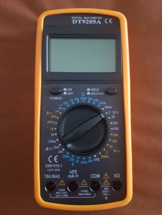

Tineo Publicado 26 de Abril del 2018 Denunciar Publicado 26 de Abril del 2018 En 25/4/2018 a las 7:31, McMahon dijo: Leches que suerte tenéis parece que yo elegí el chino más tocapeñotas de todos. A ver si con suerte consigo que funcione con las resistencias esas que he pedido y hago el cable como me dijo Tineo. Has dado con el cardo. Ninguno de vosotros tiene un tester para comprobar el amperaje real de esos módulos chinos?? ... Porque se confirma que el consumo es inferior al 1.1watios anunciado. Si alguien se dispone a probar con resistencia en paralelo, que no se salga del rango 100 a 300 Ohm. Sobre todo no bajar de 100 ohmios en ningún caso ya que se compromete la integridad de la centralita de puerta... Y eso es una liada guapa. Responder
McMahon Publicado 26 de Abril del 2018 Denunciar Publicado 26 de Abril del 2018 (editado) hace 42 minutos, Tineo dijo: Has dado con el cardo. Ninguno de vosotros tiene un tester para comprobar el amperaje real de esos módulos chinos?? ... Porque se confirma que el consumo es inferior al 1.1watios anunciado. Si alguien se dispone a probar con resistencia en paralelo, que no se salga del rango 100 a 300 Ohm. Sobre todo no bajar de 100 ohmios en ningún caso ya que se compromete la integridad de la centralita de puerta... Y eso es una liada guapa. Te refieres a uno de estos : No se como se utiliza pero una vez compre un maletin con muchas herramientas (caro de cohones) y traía esto. Editado 26 de Abril del 2018 por McMahon Responder
