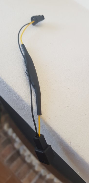

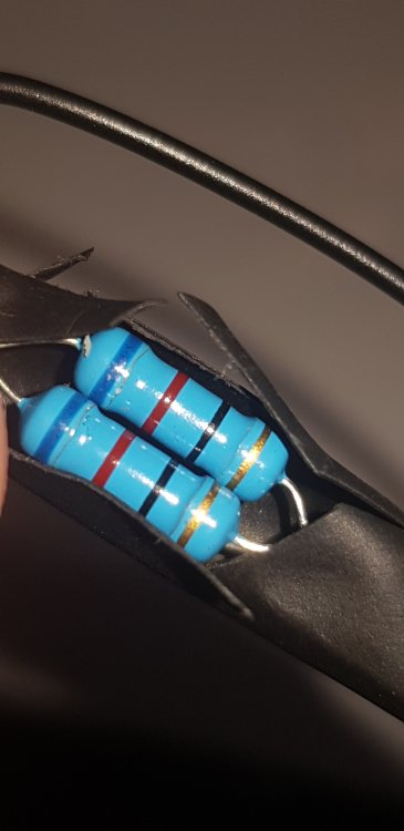

alagar27 Publicado 27 de Abril del 2018 Autor Denunciar Publicado 27 de Abril del 2018 (editado) Bueno ya tengo un cable pero hay un problema y es que parece el otro se ha perdido o algo en el camino ya que el que me llego fue el segundo cable que me envio despues al ver que se le habia olvidado uno por enviar y el otro hace diez dias que no tengo nueva informacion de por donde esta asi que de momento no podre instalarlos los intermitentes Pero bueno esto es lo que lleva el canuto que alguno queria saberlo y al parecer son dos resistencias que van en paralelo, eso si los ohmnios de la resistencias no las se. Unas fotos Editado 27 de Abril del 2018 por alagar27 Responder
lobansp Publicado 27 de Abril del 2018 Denunciar Publicado 27 de Abril del 2018 hace 7 minutos, alagar27 dijo: Bueno ya tengo un cable pero hay un problema y es que parece el otro se ha perdido o algo en el camino ya que el que me llego fue el segundo cable que me envio despues al ver que se le habia olvidado uno por enviar y el otro hace diez dias que no tengo nueva informacion de por donde esta asi que de momento no podre instalarlos los intermitentes Pero bueno esto es lo que lleva el canuto que alguno queria saberlo y al parecer son dos resistencias que van en paralelo, eso si los ohmnios de la resistencias no las se. Unas fotos 61 o 62 ohmios dependiendo de si el color ese es marron o rojo. Tolerancia 5% y por tamaño 1/4W Responder
alagar27 Publicado 27 de Abril del 2018 Autor Denunciar Publicado 27 de Abril del 2018 hace 6 minutos, lobansp dijo: 61 o 62 ohmios dependiendo de si el color ese es marron o rojo. Tolerancia 5% y por tamaño 1/4W 61 o 62 cada una entonces que sería entre 122 y 124 las dos, cierto. Responder
McMahon Publicado 27 de Abril del 2018 Denunciar Publicado 27 de Abril del 2018 hace 3 minutos, lobansp dijo: 61 o 62 ohmios dependiendo de si el color ese es marron o rojo. Tolerancia 5% y por tamaño 1/4W Si no me equivoco al mirar la tabla es de 62 ohm cada una y parece que las 2 están unidas. No sé cómo se calcula creo que en serie se suman y el paralelo se multiplican así que ni idea a ver si se pasa @Tineo que controla más del tema y nos comenta. @alagar27 Por cierto ¿has probado a poner un intermitente a ver si te funciona? Responder

lobansp Publicado 27 de Abril del 2018 Denunciar Publicado 27 de Abril del 2018 hace 4 minutos, McMahon dijo: Si no me equivoco al mirar la tabla es de 62 ohm cada una y parece que las 2 están unidas. No sé cómo se calcula creo que en serie se suman y el paralelo se multiplican así que ni idea a ver si se pasa @Tineo que controla más del tema y nos comenta. @alagar27 Por cierto ¿has probado a poner un intermitente a ver si te funciona? 62 en paralelo=31 ohm. Ponen 2 porque resistencias de 31 son raras y además así distribuyen la corriente. Responder

McMahon Publicado 27 de Abril del 2018 Denunciar Publicado 27 de Abril del 2018 hace 7 minutos, lobansp dijo: 62 en paralelo=31 ohm. Ponen 2 porque resistencias de 31 son raras y además así distribuyen la corriente. Entonces dices que las resistencias son de 62ohm y al estar en paralelo se convierte en 31 ohm ¿Te he entendido bien no? Pues me da a mí que las resistencias que me tienen que llegar no me van a valer para nada son de 5w a 220 ohm. Responder
lobansp Publicado 27 de Abril del 2018 Denunciar Publicado 27 de Abril del 2018 (editado) hace 5 minutos, McMahon dijo: Entonces dices que las resistencias son de 62ohm y al estar en paralelo se convierte en 31 ohm ¿Te he entendido bien no? Pues me da a mí que las resistencias que me tienen que llegar no me van a valer para nada son de 5w a 220 ohm. Exacto. Supongo que las ponen para engañar a la central y que el consumo siga siendo el de las halógenas. Con 220ohm para conseguir 31 complicado lo tienes... con 6 en paralelo te salen unos 36ohm... eso si, si son de 5W van a ser grandotas y seguramente de ceramica. Editado 27 de Abril del 2018 por lobansp Responder

alagar27 Publicado 27 de Abril del 2018 Autor Denunciar Publicado 27 de Abril del 2018 hace 26 minutos, lobansp dijo: 62 en paralelo=31 ohm. Ponen 2 porque resistencias de 31 son raras y además así distribuyen la corriente. Entonces esas dos resistencia que van en paralelo al parecer solo tienen 31ohms. Y nosotros que pensabamos que necesitaríamos una de 200ohms minimo para este tema y asi que no diese error en el fis por el tema de consumir menos estos intermitentes dinamicos con respecto a los de serie. Responder
