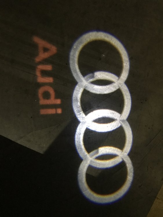

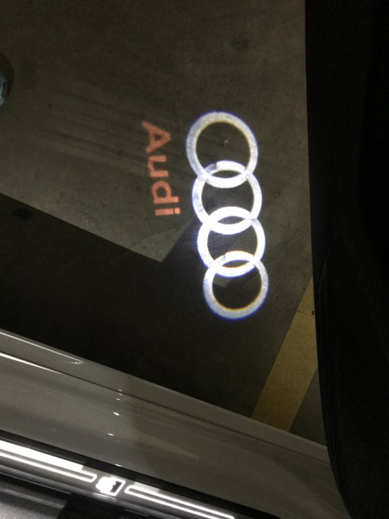

olima Publicado 27 de Abril del 2018 Denunciar Publicado 27 de Abril del 2018 Otra chuche que e puesto. Responder
alagar27 Publicado 27 de Abril del 2018 Autor Denunciar Publicado 27 de Abril del 2018 hace 3 horas, olima dijo: Otra chuche que e puesto. Buena chuche, yo tengo unas iguales. Responder
