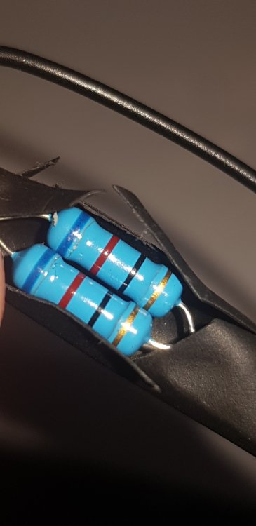

alagar27 Publicado 28 de Mayo del 2018 Autor Denunciar Publicado 28 de Mayo del 2018 hace 5 horas, pajaromdb dijo: Estoy a la espera de q me llegue el segundo cable para q me digas q tengo q añadirles y funcionen. Por que a ti te funcionan modificandolos? si, con la modificacion del cable si va el intermitente bien de velocidad y sin fallo en fis aunque al hacerle la mod pierde un diez o doce por ciento de intensidad los led respecto a montarlos sin cable pero funcionar funcionan. Responder
pajaromdb Publicado 29 de Mayo del 2018 Denunciar Publicado 29 de Mayo del 2018 Ok alagar27, me puedes explicar que tengo q añadir a cada cable y una foto xfavor. Se lo pasare algun colega xq yo soy un pelo negado para esto. Si prefieres te paso mi mail. Gracias compi. Responder

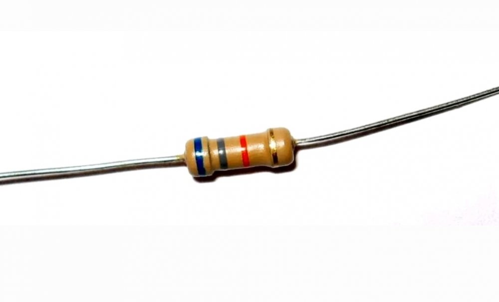

alagar27 Publicado 29 de Mayo del 2018 Autor Denunciar Publicado 29 de Mayo del 2018 (editado) hace 49 minutos, pajaromdb dijo: Ok alagar27, me puedes explicar que tengo q añadir a cada cable y una foto xfavor. Se lo pasare algun colega xq yo soy un pelo negado para esto. Si prefieres te paso mi mail. Gracias compi. Debes añadirle dos resistencias por cable de 62Ohm cada una y medio W, yo pille en ebay un pack de diez por poco aunque en tiendas de electronica o informatica puedes pillar cinco mismo y no llegan a medio euro cada una. De nada, para eso estamos compi. Editado 29 de Mayo del 2018 por alagar27 Responder
alagar27 Publicado 29 de Mayo del 2018 Autor Denunciar Publicado 29 de Mayo del 2018 Aqui foto del cable destripado al que hay que añadirle dos resistencias soldadas a las otras dos y una foto de una resistencia de medio W y 62ohm Responder
