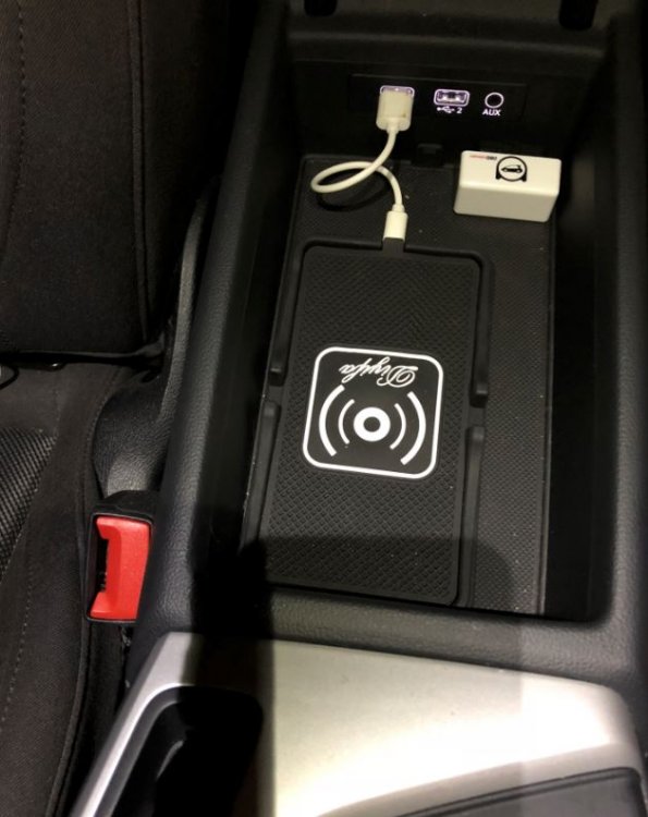

Antonio SG Publicado 31 de Mayo del 2018 Denunciar Publicado 31 de Mayo del 2018 6 hours ago, nacheteherr said: Buena pinta!! Carga bien entonces no? Me lo apunto, muy util!! Carga muy bien, te la recomiendo. Responder
Jugnei Publicado 1 de Junio del 2018 Denunciar Publicado 1 de Junio del 2018 hace 15 horas, Antonio SG dijo: Pues ya la monte hace un tiempo y queda muy bien, funciona correcto con un iphone 8, aveces hay que mover el tfno al centro un poco para que pille carga, con los plus ira mejor, pero bien, tacto gomoso y bien barata, es muy cómoda, llegas dejas el tfno apoyado y ya. el cable usb trae uno negro mas largo, el blanco de la foto se lo puse yo aparte. te ha quedado de coña y a precio de derribo ... iluso de mi he mirado a ver si para mi 5S tambien hay algo asi ... hasta que he caido que era un 5S y no soporta este tipo de carga Responder
Antonio SG Publicado 1 de Junio del 2018 Denunciar Publicado 1 de Junio del 2018 30 minutes ago, Jugnei said: te ha quedado de coña y a precio de derribo ... iluso de mi he mirado a ver si para mi 5S tambien hay algo asi ... hasta que he caido que era un 5S y no soporta este tipo de carga Le puedes poner una funda de carga inhalambrica al 5S , o un adaptador de carga inhalambrica que va en la funda normal aunque con eso no lo he probado, no son caras. https://www.amazon.es/paquetes-EooCoo-Receptor-inalámbrico-iPhone/dp/B075RYJHZ1/ref=sr_1_13?ie=UTF8&qid=1527835134&sr=8-13&keywords=carcasa+qi Responder
Jugnei Publicado 1 de Junio del 2018 Denunciar Publicado 1 de Junio del 2018 hace 6 horas, Antonio SG dijo: Le puedes poner una funda de carga inhalambrica al 5S , o un adaptador de carga inhalambrica que va en la funda normal aunque con eso no lo he probado, no son caras. https://www.amazon.es/paquetes-EooCoo-Receptor-inalámbrico-iPhone/dp/B075RYJHZ1/ref=sr_1_13?ie=UTF8&qid=1527835134&sr=8-13&keywords=carcasa+qi ostras, pues ni imaginava que existiera esto ... gracias, lo pensare ya que el movil tambien tiene sus añitos y cojo poco el coche, pero por lo que valen ambas cosas vale la pena merci compi ^^ Responder

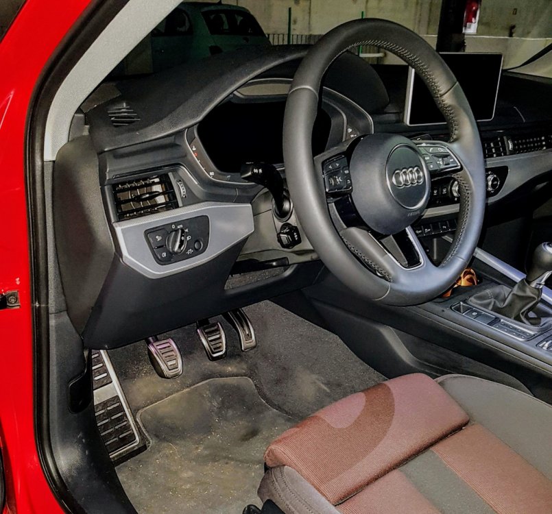

Lordpako Publicado 1 de Junio del 2018 Denunciar Publicado 1 de Junio del 2018 Bueno. Como decíais ha sido más sencillo de lo esperado. Guantera del volante puesta. Estuve mirando hasta que se me puso a tiro en mi color (gris roca). Merce la pena de todas todas. Responder

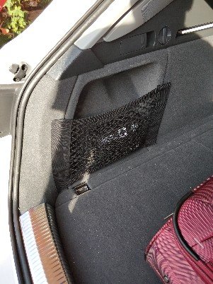

Lordpako Publicado 1 de Junio del 2018 Denunciar Publicado 1 de Junio del 2018 Y ya que estaba una red de maletero. Si, una de esas que los de Audi no te ponen en el lado izquierdo del Avant salvo que tengas el pack portaobjetos de las narices. Hay que ser ruin... Responder
asturpaco Publicado 1 de Junio del 2018 Denunciar Publicado 1 de Junio del 2018 Qué guapa la guantera. Lastima que no soy nada manitas. Las redes ya las tengo miradas en Amazon, en alguno de los enlaces que se pusieron en este hilo. Responder
Jugnei Publicado 1 de Junio del 2018 Denunciar Publicado 1 de Junio del 2018 hace 8 minutos, asturpaco dijo: Qué guapa la guantera. Lastima que no soy nada manitas. Las redes ya las tengo miradas en Amazon, en alguno de los enlaces que se pusieron en este hilo. me uno a tu comentario ... si me pongo con la guantera la lio fijo y acabo llorandole al colega del taller para que me "salve los muebles" jajaja Eso si, guapisima la guantera y vergonzoso que un coche asi tengas que pagar por ello. Yo no lo cogi porque no me gustan las redes que ponen en los asientos traseros, y por culpa de ello me quede sin mi guantera ... Responder
Jugnei Publicado 1 de Junio del 2018 Denunciar Publicado 1 de Junio del 2018 hace 55 minutos, Lordpako dijo: Bueno. Como decíais ha sido más sencillo de lo esperado. Guantera del volante puesta. Estuve mirando hasta que se me puso a tiro en mi color (gris roca). Merce la pena de todas todas. por curiosidad, pon el link de donde la has pillado ^^ Responder
Lordpako Publicado 1 de Junio del 2018 Denunciar Publicado 1 de Junio del 2018 Pues eran vendedores de eBay UK y eBay.de las referencias las tenéis el brico que hay en el foro. Son la 8W1857925 y la 8W1863075E. Es cuestión de ir buscando hasta que os salga alguna. También podéis comprarlo todo el pack en https://www.k-electronic-shop.de/AUDI/AUDI-A4/AUDI-A4-B9-8W/AUDI-A4-B9-8W-Ablagefach-Fahrerfussraum-Nachruestpaket.html pero sale mucho más caro (aunque es nuevo). En mi caso 71€ las dos piezas más 15 cents de los 2 tornillos extra que se necesitan (en cualquier ferretería). De verdad que el montaje es una chorrada total. En el brico está muy bien explicado. Quitar 3 tornillos, sacar el panel a sustituir, que sale facilísimo, unir las dos piezas con los 2 tornillos que has comprado y colocar el panel nuevo y los 3 tornillos. Responder
