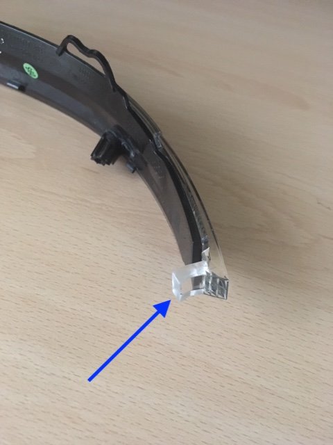

alfilnegro77 Publicado 10 de Octubre del 2018 Denunciar Publicado 10 de Octubre del 2018 Bueno, volviendo de nuevo al tema de los intermitentes dinámicos en los espejos, al final compré estos https://www.aliexpress.com/item/Letin-For-Audi-17-18-A4-A5-S4-S5-RS4-RS5-B9-rearview-Mirror-indicator-Dynamic/32900898155.html Me llegaron ayer y ya los he colocado. Funcionan perfectamente sin poner ningún cable ni nada, pero tienen un pequeño fallo: no se ilumina el testigo pequeño que queda por dentro del espejo (en el vídeo podéis ver a qué me refiero). Resulta que esa pieza es transparente en el intermitente original (adjunto foto), y en el chino es negro, por lo que no se transmite la luz. Eso sí, alumbran más que los originales y quedan muy muy bien. Responder

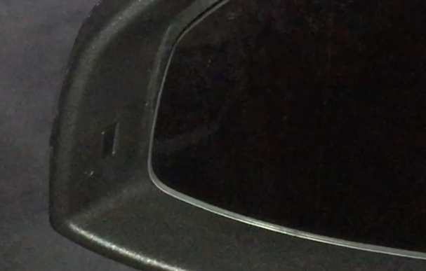

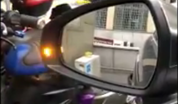

alfilnegro77 Publicado 10 de Octubre del 2018 Denunciar Publicado 10 de Octubre del 2018 Ahora, nacheteherr dijo: Que es lo que no se ilumina? La punta exterior que se ve? Los recomiendas entonces? Seriedad y calidad? Montaje facil? PD: es verdad que los de serie como no te pillen recto de frente no alumbran una ****** Esa pestaña que señalo con la flecha en la foto es lo que queda por la parte donde va el espejo, que se ve desde el puesto de conducción, y cuando se ilumina el intermitente, la luz llega hasta ahí y la puedes ver perfectamente. Con el intermitente chino, al ser opaco (negro) no transmite la luz y por tanto desde el puesto de conducción no ves si el intermitente está puesto o no. Mira estas fotos y observa lo que digo: En cuanto a seriedad, no he tenido ningún problema y el producto ha llegado rápido (un par de semanas) y en perfectas condiciones. Para colocarlo, lo que me ha costado más ha sido quitar la carcasa del espejo sin dañarla. Como no tengo herramientas específicas, al final lo hice con una tarjeta de crédito vieja. El primero me costó bastante hasta que vi cómo hacerlo; el segundo lo cambié en 5 minutos. Luego hay que sacar el espejo (da un poco de susto porque parece que se va a partir, pero aguanta bien, hay que forzarlo un poco), luego quitas 2 tornillos y el conector eléctrico, colocas el nuevo, enchufas el conector, pones tornillos, colocas el espejo de nuevo, colocas la carcasa y listo. Por ese precio creo que merece la pena, aunque se pierda el testigo luminoso que he dicho antes. Responder
Tineo Publicado 10 de Octubre del 2018 Denunciar Publicado 10 de Octubre del 2018 Si es plástico pintado seguramente aflore metacrilato transparente debajo, prueba a un rasca y gana... Jajaja Responder
Wembley Publicado 10 de Octubre del 2018 Denunciar Publicado 10 de Octubre del 2018 (editado) hace 28 minutos, alfilnegro77 dijo: Bueno, volviendo de nuevo al tema de los intermitentes dinámicos en los espejos, al final compré estos https://www.aliexpress.com/item/Letin-For-Audi-17-18-A4-A5-S4-S5-RS4-RS5-B9-rearview-Mirror-indicator-Dynamic/32900898155.html Me llegaron ayer y ya los he colocado. Funcionan perfectamente sin poner ningún cable ni nada, pero tienen un pequeño fallo: no se ilumina el testigo pequeño que queda por dentro del espejo (en el vídeo podéis ver a qué me refiero). Resulta que esa pieza es transparente en el intermitente original (adjunto foto), y en el chino es negro, por lo que no se transmite la luz. Eso sí, alumbran más que los originales y quedan muy muy bien. Te ha quedado de lujo compañero! Me pensaré poner esa “chuche” en el coche. PD: El vendedor muestra en el artículo un vídeo con el ejemplo donde si que esa pieza negra es transparente. Mándale una queja a ver si al menos te devuelve algo de pasta... Editado 10 de Octubre del 2018 por Wembley Responder

alfilnegro77 Publicado 10 de Octubre del 2018 Denunciar Publicado 10 de Octubre del 2018 hace 13 minutos, Wembley dijo: Te ha quedado de lujo compañero! Me pensaré poner esa “chuche” en el coche. PD: El vendedor muestra en el artículo un vídeo con el ejemplo donde si que esa pieza negra es transparente. Mándale una queja a ver si al menos te devuelve algo de pasta... Sí, eso iba a hacer justo ahora mismo. A ver qué me contesta, porque en su vídeo sí sale la pieza iluminada. A ver por donde sale el chino... Responder

Pedrod100 Publicado 10 de Octubre del 2018 Denunciar Publicado 10 de Octubre del 2018 Yo puse los transparentes y la parte del interior del espejo si que se ilumina..... Reclamale al xino, a ver que pillas. Responder
