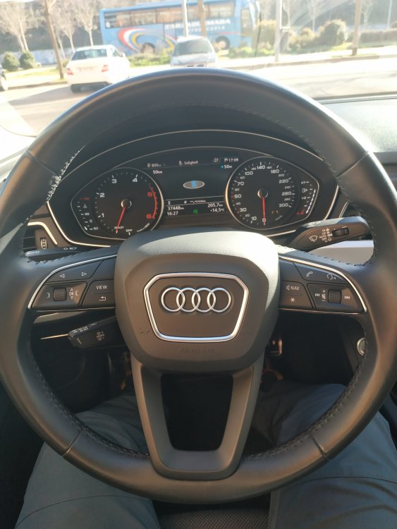

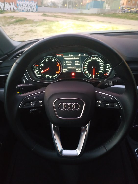

En 18/2/2019 a las 16:24, Pedrod100 dijo:
Bueno chicos, otro que se ha animado a poner la "chuche" del embellecedor del volante.  Original de Audi, plazo de entrega 2 dias desde que lo encargue.
Referencia: 4M0 419  659 A 3Q7   precio: 67'50 euros.
La verdad es que el cambio es brutal. Se nota mucho mas en directo que en fotos.

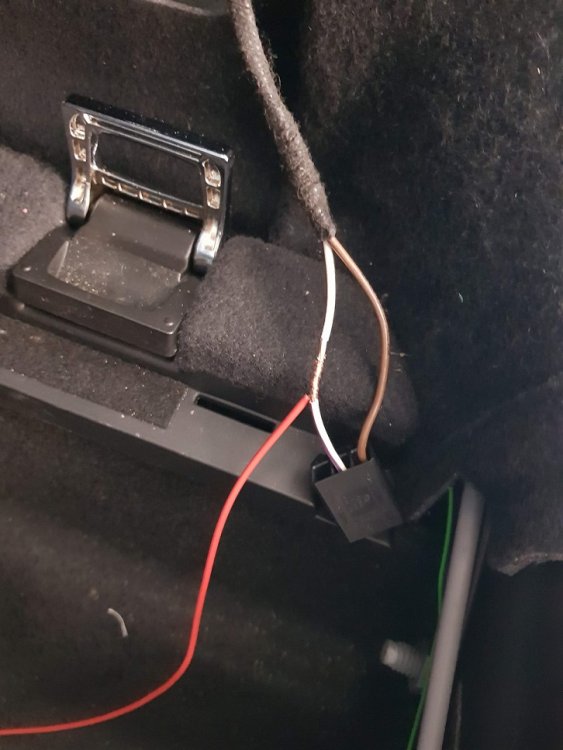

Si tu coche lleva leds de serie ya no se como serán tu instalación pero te explico.
Los faros leds llevan un cable mas que los halógenas , Por ejemplo los exteriores tienen un  conector de cinco cables, en lugar de cuatro, y además van metidos en otro orden en el conector. Lo que hacemos los que no íbamos leds es comprar los cables adaptadores que los enchufamos a cada faro haciendo de intermediario entre el conector original de cada faro y el faro.
El resultado es que sobra un cable de cada faro, que en el  mazo de cables adapatsdores que compramos  son de color amarillo y se quedan sueltos, en tu coche no lo sé. Esos cuatro cables se meten dentro de un conector que viene incluido en el mazo de cables adaptadores y de el sale uno solo, que se enchufa a la centralita, exactamente se introduce en el pino ser el conector B. Adjunto foto resaltando el verde el cable.La cuestión es que a pesar de que el cable amarillo que reúne a todos los amarillos está conectado a la centralita, en realidad la centralita no tiene ping ahí y por lo tanto ese cable se queda muerto. Para hacerlo bien habría que poner una centralita que llevara un pin ahí y ese cable quedaría conectado a 12 V.
 Lo que hacemos nosotros es llevar ese cable a una toma que le pueda dar 12 V, en mi caso he utilizado un un cable que a través de un roba corrientes  muerda ese cable amarillo por un lado y por otro lado muerda el positivo de 12v del maletero con otro robacorrientes.
Por lo tanto tú tendrías que mirar siento instalación tienes un cable ahí, en el pino 11 del colector vez y darle corriente de 12 V.
Respecto así hay que programar para que haga el dinámico, la respuesta es no. Hay que programar para que el coche entienda que lleva un faro LED que trabaja a un voltaje más bajo y cono consecuencia no de error. Una vez hecho eso, que haga el dinámico o no solo depende de que ese cable tenga 12 V. No necesita otra programación extra. En mi caso, hace unos meses me instalaron los leds y programaron para que el coche entendiera  que lleva led , y lo he llevado así mucho tiempo sin hacer el efecto dinámico hasta que leí el otro día quedándole 12 V el cable amarillo hace dinámico. Y así es.
En otras fotos te adjunto el cable marrón que he añadido. mordiendo por un lado con roba corrientes al blanco del la toma de 12 V y por otro lado al amarillo del faro exterior derecho. En mi caso no he mordido el amarillo común, porque estaba a la izquierda del maletero, sino que he mordido una amarillo que salía del faro derecho porque me pillaba al lado de la toma, y como luego se juntan todos, pues es lo mismo en que amarillo muerdas.
Respecto a tu última pregunta, si ya tienes los faros LED operativos, no necesitas ningún tipo de dongle ni nada (estarías en la siruación que yo he estado estos meses), solo conecta el cable amarillo del dinámico a 12 V

Si tu coche lleva leds de serie no se como serán tu instalación pero te explico.
Los faros leds llevan un cable mas que los halógenas , por ejemplo los exteriores tienen un  conector de cinco cables, en lugar de cuatro, y además van metidos en otro orden en el conector. Lo que hacemos los que no llevamos leds es comprar los cables adaptadores que los enchufamos a cada faro haciendo de intermediario entre el conector original de cada faro y el faro.
El resultado es que sobra un cable de cada faro, que en el  mazo de cables adaptadores que compramos  son de color amarillo y se quedan sueltos, en tu coche no lo sé. Esos cuatro cables se meten dentro de un conector que viene incluido en el mazo de cables adaptadores y de el sale uno solo amarillo común, que se enchufa a la centralita, exactamente se introduce en el pin 11 del conector B. Adjunto foto resaltando el verde el cable.La cuestión es que a pesar de que el cable amarillo que reúne a todos los amarillos está conectado a la centralita, en realidad la centralita no tiene pin ahí y por lo tanto ese cable se queda muerto. Para hacerlo bien habría que poner una centralita compatible que llevara un pin ahí y ese cable quedaría conectado a 12 V.
 Lo que hacemos nosotros es llevar ese cable a una toma que le pueda dar 12 V, en mi caso he utilizado un cable, que a través de un roba corrientes  muerda ese cable amarillo por un lado, y por otro lado muerda el positivo de 12v del maletero con otro robacorrientes.
Por lo tanto tú tendrías que mirar si en tu  instalación tienes un cable ahí, en el pin 11 del conector B y darle corriente de 12 V.
Respecto así hay que programar para que haga el dinámico, la respuesta es no. Hay que programar para que el coche entienda que lleva un faro LED que trabaja a un consumo más bajo y como consecuencia no de error. Una vez hecho eso (que tu ya lo tendrás), que haga el dinámico o no solo depende de que ese cable tenga 12 V. No necesita otra programación extra. En mi caso, hace unos meses me instalaron los leds y programaron para que el coche entendiera  que lleva led , y lo he llevado así mucho tiempo sin hacer el efecto dinámico hasta que leí el otro día quedándole 12 V el cable amarillo hace dinámico. Y así es.
Respecto a tu última pregunta, si ya tienes los faros LED operativos, no necesitas ningún tipo de dongle ni nada (estarías en la situación que yo he estado estos meses), solo conecta el cable amarillo del dinámico a 12 V
