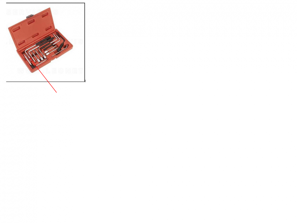

davidgamez Publicado 7 de Mayo del 2019 Denunciar Publicado 7 de Mayo del 2019 En 22/10/2018 a las 9:32, OSVALDOA4AVANT dijo: Buenos días, a todos, ayer, saqué un rato... Y por fin he cambiado el embellecedor cromado del volante del coche. Conseguí sacar el airbag con una de los útiles de la caja de herramientas que compré por internet y que me llegó esta semana pasada. El útil a emplear, no es un destornillador, es uno cilíndrico, que se inserta en la parte trasera del volante y sale a la perfección, muy sencillo... Os dejo unas fotos del resultado. Podrías poner enlace de la herramienta con la que quitaste el airbag? y detallar un poco más donde van los tornillos tanto para quitar el airbag como el embellecedor? Gracias Responder
OSVALDOA4AVANT Publicado 8 de Mayo del 2019 Denunciar Publicado 8 de Mayo del 2019 hace 6 horas, davidgamez dijo: Podrías poner enlace de la herramienta con la que quitaste el airbag? y detallar un poco más donde van los tornillos tanto para quitar el airbag como el embellecedor? Gracias Buenos días, esta sería la herramienta: Y este es el enlace donde lo compré: https://tuecompra.com/ Un muy cordial saludo. Responder
McMahon Publicado 8 de Mayo del 2019 Denunciar Publicado 8 de Mayo del 2019 hace 7 horas, davidgamez dijo: Podrías poner enlace de la herramienta con la que quitaste el airbag? y detallar un poco más donde van los tornillos tanto para quitar el airbag como el embellecedor? Gracias Quitar el airbag es fácil. Con un destornillador plano. Guías el volante hasta liberar el hueco donde lo tienes que introducir y luego vas a palanca do hasta que lo libera el muelle que tiene dentro y en el lado contrario lo mismo. Los tornillos del embellecedor si no recuerdo mal son torx 8 ahora de memoria no me acuerdo. Responder
OSVALDOA4AVANT Publicado 8 de Mayo del 2019 Denunciar Publicado 8 de Mayo del 2019 hace 7 horas, McMahon dijo: Quitar el airbag es fácil. Con un destornillador plano. Guías el volante hasta liberar el hueco donde lo tienes que introducir y luego vas a palanca do hasta que lo libera el muelle que tiene dentro y en el lado contrario lo mismo. Los tornillos del embellecedor si no recuerdo mal son torx 8 ahora de memoria no me acuerdo. Hola McMahon, si es fácil, pero yo busqué en internet por que no me apañaba con el destornillador y con esa herramienta, sólo tienes que meterla en el hueco liberado al girar el volante y sale muy bien, con el destornillador tienes que coger el sitio, esta herramienta es redonda y encaja justo para liberar el fleje... En lo de los torx tienes buena memoria!! Gracias por los currazos que te pegas y nos pones aquí!! A ver si me animo ha hacer todo lo que tengo pendiente... Saludos!! Responder

davidgamez Publicado 9 de Mayo del 2019 Denunciar Publicado 9 de Mayo del 2019 hace 23 horas, OSVALDOA4AVANT dijo: Hola McMahon, si es fácil, pero yo busqué en internet por que no me apañaba con el destornillador y con esa herramienta, sólo tienes que meterla en el hueco liberado al girar el volante y sale muy bien, con el destornillador tienes que coger el sitio, esta herramienta es redonda y encaja justo para liberar el fleje... En lo de los torx tienes buena memoria!! Gracias por los currazos que te pegas y nos pones aquí!! A ver si me animo ha hacer todo lo que tengo pendiente... Saludos!! Gracias a lo dos me animaré a ver si encuentro la herramienta sola sin maletín Responder
