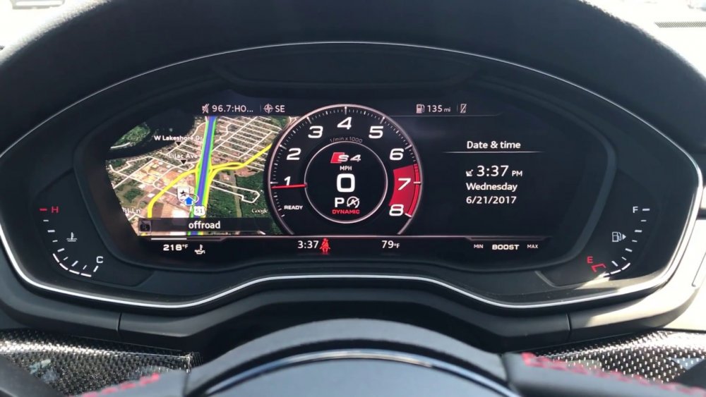

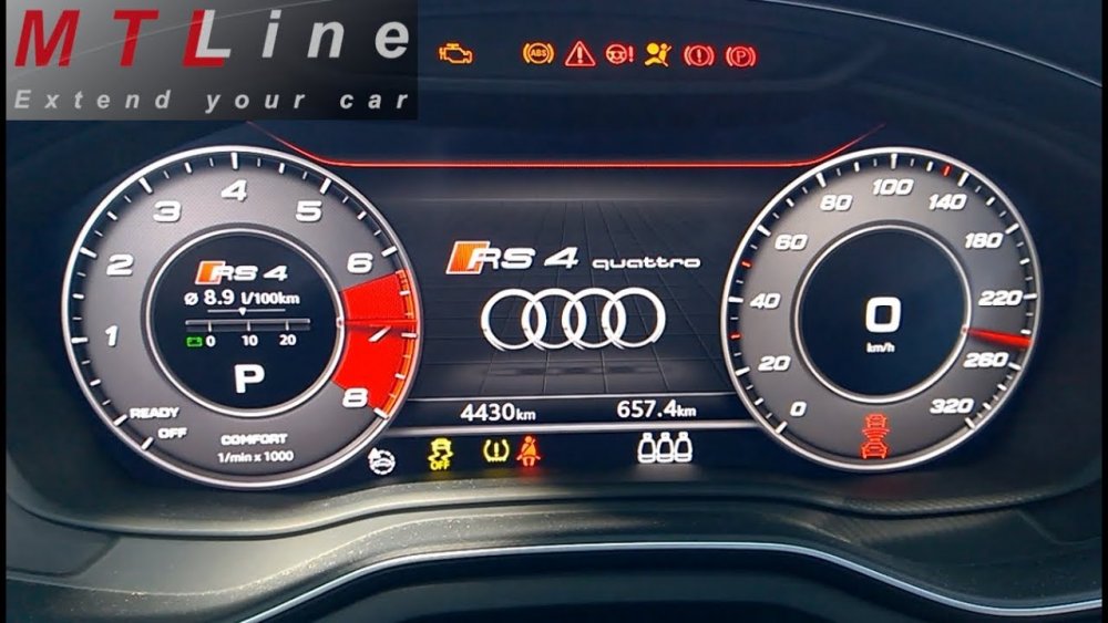

Jam120d Publicado 19 de Julio del 2019 Denunciar Publicado 19 de Julio del 2019 yo no sabria decidirme, ahora llevo las dos eferas con los colores del RS4 y me gusta mucho, solo una esfera.... la verdad que no me gusta pero es más exclusivo. Eso va a gustos. yo llevo estos: y centrado quedaría tal que así: Responder
choto1976 Publicado 19 de Julio del 2019 Denunciar Publicado 19 de Julio del 2019 hace 38 minutos, Jam120d dijo: Esta es la que quiero yo pero no se si hay codificacion para ponerla Responder
Jam120d Publicado 19 de Julio del 2019 Denunciar Publicado 19 de Julio del 2019 Que yo sepa se puede cambiar, solo cuando se pone por primera vez, es como los KM quedan grabados y no pueden modificarse Aqui aparece como lo hacen con un VC nuevo y el menbu donde deja escoger Responder
altoner Publicado 19 de Julio del 2019 Denunciar Publicado 19 de Julio del 2019 hace 7 horas, Jam120d dijo: yo no sabria decidirme, ahora llevo las dos eferas con los colores del RS4 y me gusta mucho, solo una esfera.... la verdad que no me gusta pero es más exclusivo. Eso va a gustos. yo llevo estos: y centrado quedaría tal que así: Muy guapo! le preguntare, de todas formas, creo recordar que con el OBDELEVEN, habia una configuración para cambiar los relojes, a ver si lo investigo, aunque me gusta más el de dos esferas, no esta mal el otro! Responder
