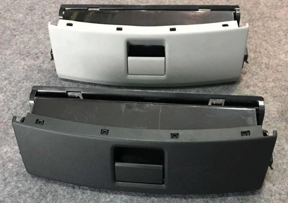

pentinat Publicado 14 de Agosto del 2019 Denunciar Publicado 14 de Agosto del 2019 ¿Alguien podría decirme si este "cajón" le valdría al a4 b9 advanced edition? https://es.aliexpress.com/item/33030735893.html?spm=a2g0s.8937460.0.0.816c2e0exztepz La verdad es que los asientos tienen un "hueco" considerable bajo el asiento y quizás con ese cajón se quedaría algo más compacto todo. Gracias. Responder
Wembley Publicado 14 de Agosto del 2019 Denunciar Publicado 14 de Agosto del 2019 hace 4 horas, pentinat dijo: ¿Alguien podría decirme si este "cajón" le valdría al a4 b9 advanced edition? https://es.aliexpress.com/item/33030735893.html?spm=a2g0s.8937460.0.0.816c2e0exztepz La verdad es que los asientos tienen un "hueco" considerable bajo el asiento y quizás con ese cajón se quedaría algo más compacto todo. Gracias. Mi anterior B8 tenía instalado el paquete porta-objetos y traía un Cajamarcas similar a ese. Valdría para nuestros B9? Responder

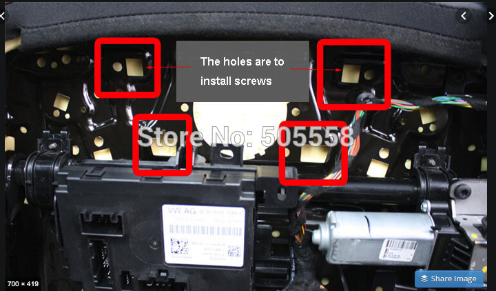

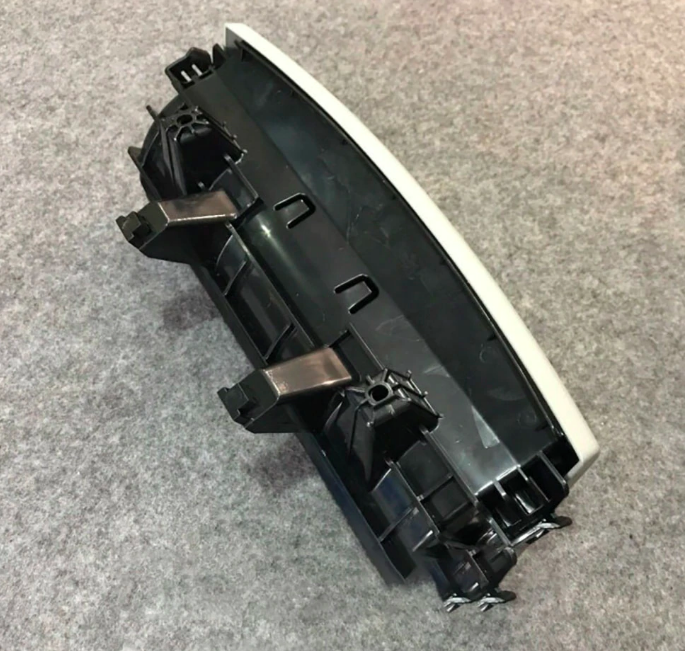

pentinat Publicado 15 de Agosto del 2019 Denunciar Publicado 15 de Agosto del 2019 (editado) hace 11 horas, Wembley dijo: Mi anterior B8 tenía instalado el paquete porta-objetos y traía un Cajamarcas similar a ese. Valdría para nuestros B9? Aquí aparece la "pieza" pero para un b8... https://nemigaparts.com/es/cat_spares/etka/audi/a4/636/881000/ y aquí brico con el montaje https://www.audienthusiasts.com/ProjectUnderseatbin.html Todo sería ver si estos "agujeritos" los tenemos también nosotros en el b9, yo me he asomado al mío y no lo veo igual del todo... pero quizás... Editado 15 de Agosto del 2019 por pentinat Responder
