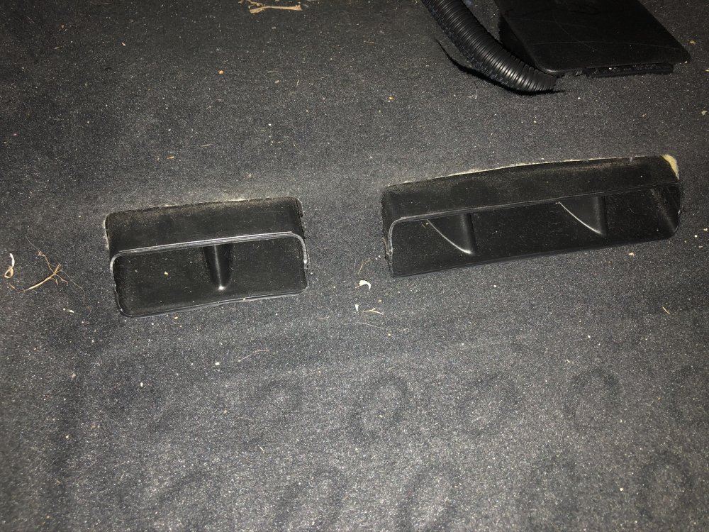

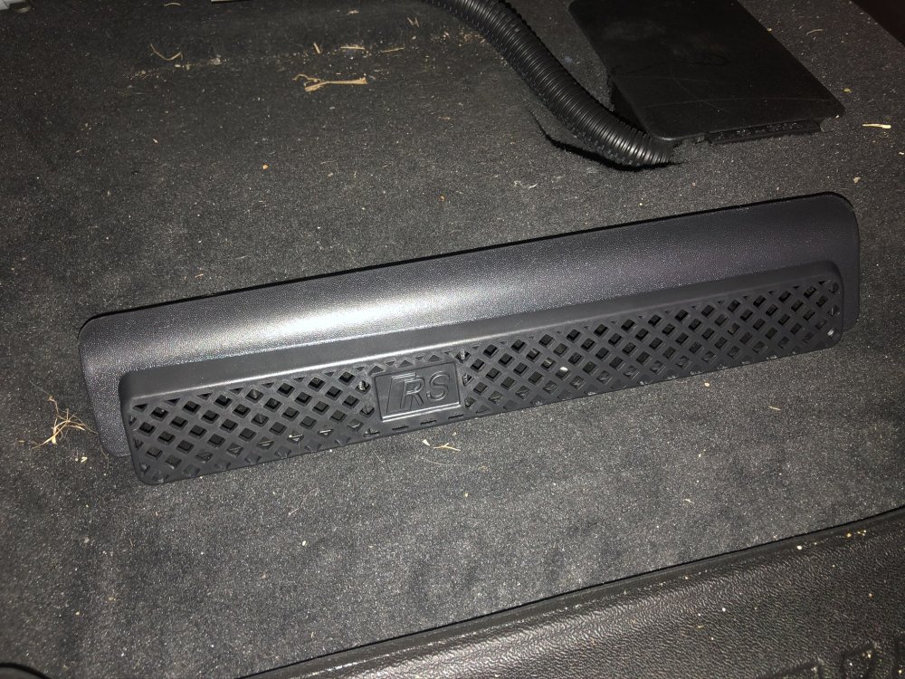

WillySonicteam Publicado 14 de Noviembre del 2019 Denunciar Publicado 14 de Noviembre del 2019 hace 23 horas, Nick3737 dijo: Bueno chicos. No sé si alguien lo ha puesto porque este post es muy largo. Lamento si estuviera duplicado pero no me gustó nunca los agujeros de ventilación que el coche trae bajo los asientos y he optado por buscar una solución china, que creo que resuelve el problemilla estético. Adjunto fotos de como quedan con los agujeros que menciono y luego con las tapas que venden, perfectamente adaptables a cada lado. Yo hace mucho tiempo tambien las puse,pero sin el logo del rs. Bueno anunciaros que despues de indagar muchisimo por los foros,a informarme,a preguntar gente de estr foro,dejo el tema de los retrofits y las chuches,puede caer algo pero ya poca cosa,no es que me hayan puesto el alto,sino que ya e alcanzado a el tope que queria llegar en este coche. Desde que inicie con cambiar los pedales,algo muy basico,han pasado muchas cosas.Lo mas peliagudo a sido instalar un complemento y no tener idea de la codificacion que es lo mas importante,sabia por donde iban los tiros pero a sido probar y funcionar,e tenido suerte en este aspecto. Lo ultimo a sido,las manetas interiores iluminadas,la camara trasera,los retrovisores electricos plegables,le puse las manetas exteriores cromadas,y la bendita repro. Responder
