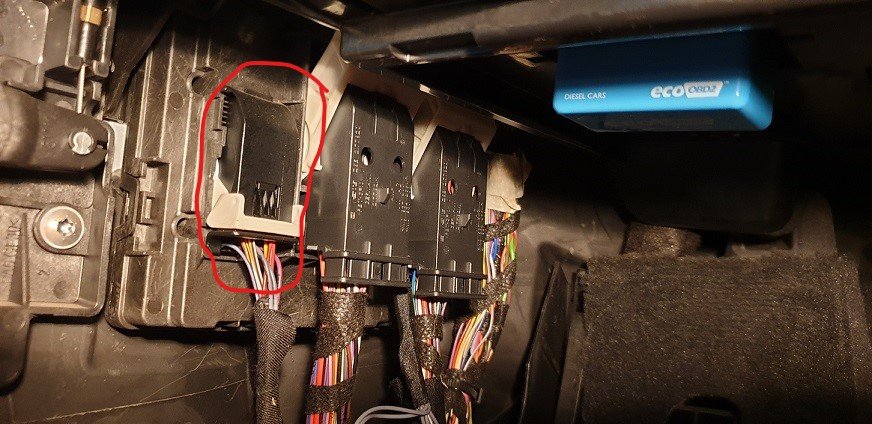

alfredogon23 Publicado 26 de Noviembre del 2019 Denunciar Publicado 26 de Noviembre del 2019 hace 1 minuto, McMahon dijo: Yo no compre el kit porque mis paneles de puertas ya tenían las guías de luz y me hice mi propio cableado sobre el que tenía ya de la multicolor supongo que el kit que has pillado de k-electronic el cableado ya viene preparado para ponerlo en los pines correspondientes y no tendrás problemas lo único que tendrás que traducir del alemán al español pero vamos con Google Traslator lo sacas bien. si, he visto que lo llevabas ya en puertas, perfecto, me faltan instrucciones de las dos led de consola, se ve que se les ha despistado, creo que tienes razón, deben ir a pines diferentes para después poder regular con MMi. no lo habia pensado. un poco mas y ya voy empalmandolos, que quedan muy cortos, jaja. otra cosa McMahón, no se si es la centralita la correcta. Está bajo plástico donde está palanca de apertura de capot ?? ando un poco perdido e inseguro. Puede ser esta ?? Responder
McMahon Publicado 26 de Noviembre del 2019 Denunciar Publicado 26 de Noviembre del 2019 (editado) hace 32 minutos, alfredogon23 dijo: si, he visto que lo llevabas ya en puertas, perfecto, me faltan instrucciones de las dos led de consola, se ve que se les ha despistado, creo que tienes razón, deben ir a pines diferentes para después poder regular con MMi. no lo habia pensado. un poco mas y ya voy empalmandolos, que quedan muy cortos, jaja. otra cosa McMahón, no se si es la centralita la correcta. Está bajo plástico donde está palanca de apertura de capot ?? ando un poco perdido e inseguro. Puede ser esta ?? En es no te puedo ayudar porque todavía no he instalado la zona de consola central. Pero si lo que quieres es la de las puerta solo la centralita es la de la puerta quitando el panel de la puerta. Editado 26 de Noviembre del 2019 por McMahon Responder
alfredogon23 Publicado 26 de Noviembre del 2019 Denunciar Publicado 26 de Noviembre del 2019 hace 19 minutos, McMahon dijo: En es no te puedo ayudar porque todavía no he instalado la zona de consola central. Pero si lo que quieres es la de las puerta solo la centralita es la de la puerta quitando el panel de la puerta. ok, gracias .. esa ya la tengo controlada, en principio no hay problema, lo tengo medio montado, es muy facil, le he puesto también en manilla interior, con los led no originales, de alí, de momento solo en una puerta, para ver como queda, pero aún no lo he conectado, a ver si mañana me da tiempo, que es lo que me falta , voy a ratos jajaja Responder

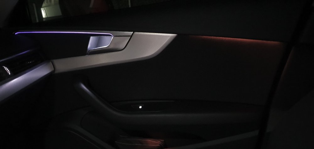

Jesusbarba Publicado 1 de Diciembre del 2019 Denunciar Publicado 1 de Diciembre del 2019 hace 2 horas, alfredogon23 dijo: es el problema de ser Jefe, que siempre vas liado . jajajaja, gracias, a ver si encuentro un rato y cambio positivo de mechero a centralita, ahora ando liado poniéndo la ambiental en puertas, en cuanto acabe me lio a cambiar positivo, buscaré con buscapolos, positivo sin contacto y así quedará completo. mil gracias Yo me traía el ambiental jejeje de esa me libró jajaja el ambiental original no lleva encima de las maneras de las puertas sino encima de la parte de tela o cuero de la puerta lo digo por si queréis dejarlo original del todo solo lleva encima de las maneras los multicolor Responder
McMahon Publicado 2 de Diciembre del 2019 Denunciar Publicado 2 de Diciembre del 2019 hace 16 horas, Jesusbarba dijo: La única diferencia de la iluminación ambiental que yo la tengobde serie esque encima de los tiradores de las puertas no lleva solo en la multicolor. Todas las demás si son como las as puesto Si te he entendido bien la luz de los tiradores solo esta en la multicolor. En la básica no está en los tiradores. La verdad es que no lo sé porque mis paneles de puertas tenían ya puesto esa luz y he visto un montón de vídeos también por Internet y en todos salía esa luz pero vamos da igual más lucecitas molan por cierto ya has puesto las colas esas que me comentaste? Saludos. Responder
alagar27 Publicado 2 de Diciembre del 2019 Autor Denunciar Publicado 2 de Diciembre del 2019 (editado) hace 9 horas, Jesusbarba dijo: Yo me traía el ambiental jejeje de esa me libró jajaja el ambiental original no lleva encima de las maneras de las puertas sino encima de la parte de tela o cuero de la puerta lo digo por si queréis dejarlo original del todo solo lleva encima de las maneras los multicolor Cierto, lleva justo en esa parte y hay otra zona tambien en la parte alta del panel de puerta al lado contrario que esta anterior que lleva una linea led que cambia de color justo arriba de tirador para abrir puerta y se puede poner distinto a esta. Foto puerta con iluminacion ambiente plus de serie Editado 2 de Diciembre del 2019 por alagar27 Responder
WillySonicteam Publicado 2 de Diciembre del 2019 Denunciar Publicado 2 de Diciembre del 2019 hace 3 horas, alagar27 dijo: Cierto, lleva justo en esa parte y hay otra zona tambien en la parte alta del panel de puerta al lado contrario que esta anterior que lleva una linea led que cambia de color justo arriba de tirador para abrir puerta y se puede poner distinto a esta. Foto puerta con iluminacion ambiente plus de serie Pero esto tengo entendido porque llevas el side assist,no? Responder
alagar27 Publicado 2 de Diciembre del 2019 Autor Denunciar Publicado 2 de Diciembre del 2019 (editado) hace 2 minutos, WillySonicteam dijo: Pero esto tengo entendido porque llevas el side assist,no? No tiene nada que ver el side assist en la iluminacion ambiente plus interior Ademas eso es en el retrovisor y no llevo yo ese extra Editado 2 de Diciembre del 2019 por alagar27 Responder
