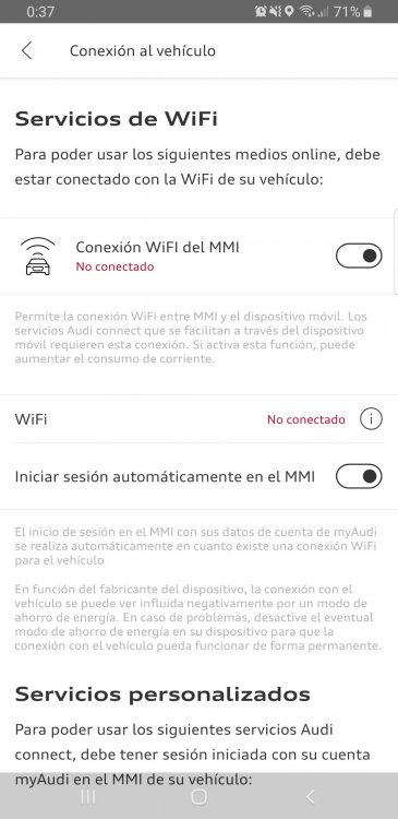

Crstn_17 Publicado 16 de Abril del 2020 Denunciar Publicado 16 de Abril del 2020 (editado) A mi me aparece esto... xq no esta conectado? Editado 16 de Abril del 2020 por Crstn_17 Responder
Shadax Publicado 17 de Abril del 2020 Denunciar Publicado 17 de Abril del 2020 (editado) hace 8 horas, Crstn_17 dijo: A mi me aparece esto... xq no esta conectado? Si la eSIM de tu coche aún tiene datos, habilita la Wifi del coche y conéctate a la Wifi con el móvil. Si tu coche ya no tiene datos, mete una SIM de datos en el MMI de la guantera, habilita el Wifi y conéctate; o bien utiliza un teléfono con RSAP ( como hago yo ) y habilita la wifi. Como ves, todo pasa por conectarte vía Wifi y tener datos . Editado 17 de Abril del 2020 por Shadax Responder

McMahon Publicado 17 de Abril del 2020 Denunciar Publicado 17 de Abril del 2020 En 15/4/2020 a las 22:11, Shadax dijo: APP MYAUDI ------------------ ------------------------ coche Yo lo he conseguido hacer per teniendo la sim metida en el coche y esa sim no me interesa porque tiene pocos datos y me los fundiria enseguida. He intentado poner el anclaje o zona wifi (segun marca de mvl) pero claro al hacer eso la wifi se desactiva del mvl y aunque tenga los datos del mvl no me aparece como conectado y no se com carajo hacerlo. Responder
Shadax Publicado 17 de Abril del 2020 Denunciar Publicado 17 de Abril del 2020 hace 10 minutos, McMahon dijo: Yo lo he conseguido hacer per teniendo la sim metida en el coche y esa sim no me interesa porque tiene pocos datos y me los fundiria enseguida. He intentado poner el anclaje o zona wifi (segun marca de mvl) pero claro al hacer eso la wifi se desactiva del mvl y aunque tenga los datos del mvl no me aparece como conectado y no se com carajo hacerlo. Eso te ocurre por lo que digo del perfil RSAP ( Remote SIM Access Profile ) que pocos móviles lo tienen implementado y que permite que el coche: Deshabilite la antena de tu móvil para pasar a utilizar la del propio coche. De esta manera, la señal la recibe el coche, no el móvil, y éste ejerce de amplificador ( se nota muchísimo en la calidad de señal ). Acceder al uso de datos de tu móvil y, de esta manera, poder montar el AP wifi del coche haciendo "un puente" y usando la tarifa de datos del móvil. Con esto, no te hace falta meter una SIM. Cualquiera del coche que se conecte al AP wifi podrá navegar, utilizando la tarifa de datos del móvil que ejerce de anfitrión. Yo, en un principio, me preocupé por si tenía eSIM mi coche o si tenía que meter una SIM de datos; pero tras sopesarlo, ví que me resultaba más cómodo utilizar mi tarifa de datos actual para darle Internet al coche y a los que se conecten a su wifi; utilizando un móvil compatible con RSAP. Responder
McMahon Publicado 17 de Abril del 2020 Denunciar Publicado 17 de Abril del 2020 hace 2 horas, Shadax dijo: Eso te ocurre por lo que digo del perfil RSAP ( Remote SIM Access Profile ) que pocos móviles lo tienen implementado y que permite que el coche: Deshabilite la antena de tu móvil para pasar a utilizar la del propio coche. De esta manera, la señal la recibe el coche, no el móvil, y éste ejerce de amplificador ( se nota muchísimo en la calidad de señal ). Acceder al uso de datos de tu móvil y, de esta manera, poder montar el AP wifi del coche haciendo "un puente" y usando la tarifa de datos del móvil. Con esto, no te hace falta meter una SIM. Cualquiera del coche que se conecte al AP wifi podrá navegar, utilizando la tarifa de datos del móvil que ejerce de anfitrión. Yo, en un principio, me preocupé por si tenía eSIM mi coche o si tenía que meter una SIM de datos; pero tras sopesarlo, ví que me resultaba más cómodo utilizar mi tarifa de datos actual para darle Internet al coche y a los que se conecten a su wifi; utilizando un móvil compatible con RSAP. Lo he conseguido pero sinceramente no se como cohones lo he hecho de tanto enrredar al final funciono la radio online y el amazon music sin android auto. Ya veremos como lo hago la proxima vez seguro que me da guerra hasta que le pille el truco. Responder
