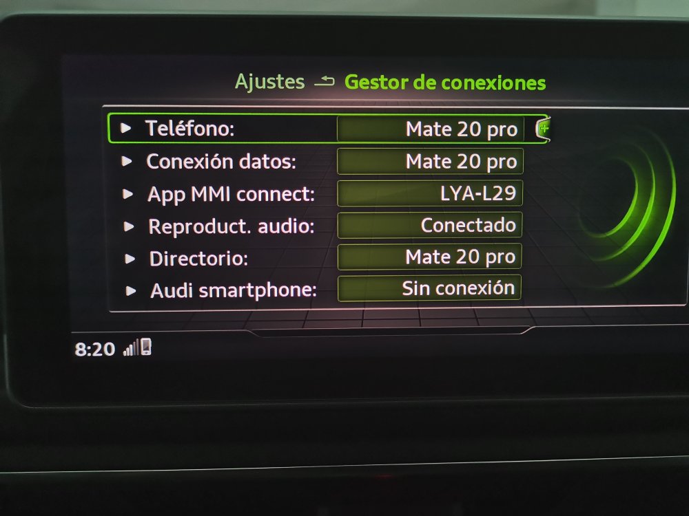

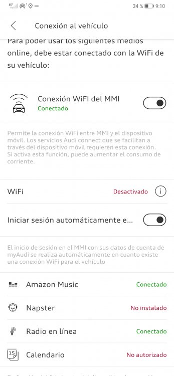

McMahon Publicado 18 de Abril del 2020 Denunciar Publicado 18 de Abril del 2020 hace 9 minutos, Shadax dijo: Sí, sin problema alguno. El que aparezca lo de "llamadas restringidas" es porque el coche "deshabilita" la antena del móvil para utilizar la suya. Compi esto parece un caso para Iker Jimenez en Cuarto Milenio. Ya no me funciona de nuevo y mira las capturas. No se que carajo pasa y para conectarse con la app le cuesta bastante por no decir mucho. Responder
Shadax Publicado 18 de Abril del 2020 Denunciar Publicado 18 de Abril del 2020 hace 16 minutos, McMahon dijo: Compi esto parece un caso para Iker Jimenez en Cuarto Milenio. Ya no me funciona de nuevo y mira las capturas. No se que carajo pasa y para conectarse con la app le cuesta bastante por no decir mucho. Depende del teléfono, a la App de MyAudi le cuesta reconocer que estás conectado con la wifi y tarda en saltar. Por lo que veo en la captura, no estás conectado a la wifi del coche. Por otro lado, el Huawei Mate 20 Pro no me suena que soporte RSAP; por lo que las opciones de WebRadio, Amazon Music y Napster pese a aparecerte creo que no cargarán información porque no detectará Internet. Responder
McMahon Publicado 18 de Abril del 2020 Denunciar Publicado 18 de Abril del 2020 hace 12 minutos, Shadax dijo: Depende del teléfono, a la App de MyAudi le cuesta reconocer que estás conectado con la wifi y tarda en saltar. Por lo que veo en la captura, no estás conectado a la wifi del coche. Por otro lado, el Huawei Mate 20 Pro no me suena que soporte RSAP; por lo que las opciones de WebRadio, Amazon Music y Napster pese a aparecerte creo que no cargarán información porque no detectará Internet. Pues no se si tiene el rsap pero ayer por fin consegui que me funcionara webradio y amazon music y hoy nada. Lo que si me salta en el mmi un mensaje de que esta conectado pero no me da tiempo a leerlo entero se quita muy rapido. Responder
Shadax Publicado 18 de Abril del 2020 Denunciar Publicado 18 de Abril del 2020 En la captura del móvil veo un icono que no me suena: Tienes activada la conexión compartida por wifi? No deberías tenerla activa; solamente conectarte a la wifi del propio coche. Responder
McMahon Publicado 18 de Abril del 2020 Denunciar Publicado 18 de Abril del 2020 hace 1 minuto, Shadax dijo: En la captura del móvil veo un icono que no me suena: Tienes activada la conexión compartida por wifi? No deberías tenerla activa; solamente conectarte a la wifi del propio coche. Hago lo siguiente: En el mvl activo la zona wifi. En el coche voy a conexiones y conecto el coche a los datos del mvl. Y luego abro la app my audi. Responder
Shadax Publicado 18 de Abril del 2020 Denunciar Publicado 18 de Abril del 2020 Pues así creo que no te va a funcionar. No es necesario activar una zona wifi; simplemente conectarte con el móvil a la wifi del coche ( yo la he llamado A4 MMI ) y por BT también. Esa es la gracia del RSAP, al conectar por BT, detecta esta tecnología y la aprovecha para coger los datos del móvil y pasárselos a la wifi del coche. De la manera que indicas tú, si te das cuenta no te quedas conectado a la wifi del coche, sino que éste se conecta al tuyo y así por lo que sé, no funciona. Responder

Shadax Publicado 18 de Abril del 2020 Denunciar Publicado 18 de Abril del 2020 Mira, si te das cuenta, en la barra de notificaciones de mi imagen no tengo activo el compartir internet, solamente el wifi y bluetooth: Los otros iconos son el wallapop, una app que tengo de panasonic, la alarma... Responder
