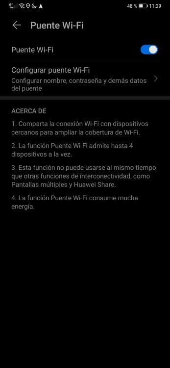

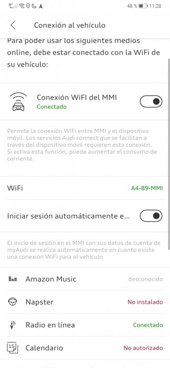

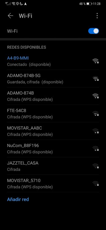

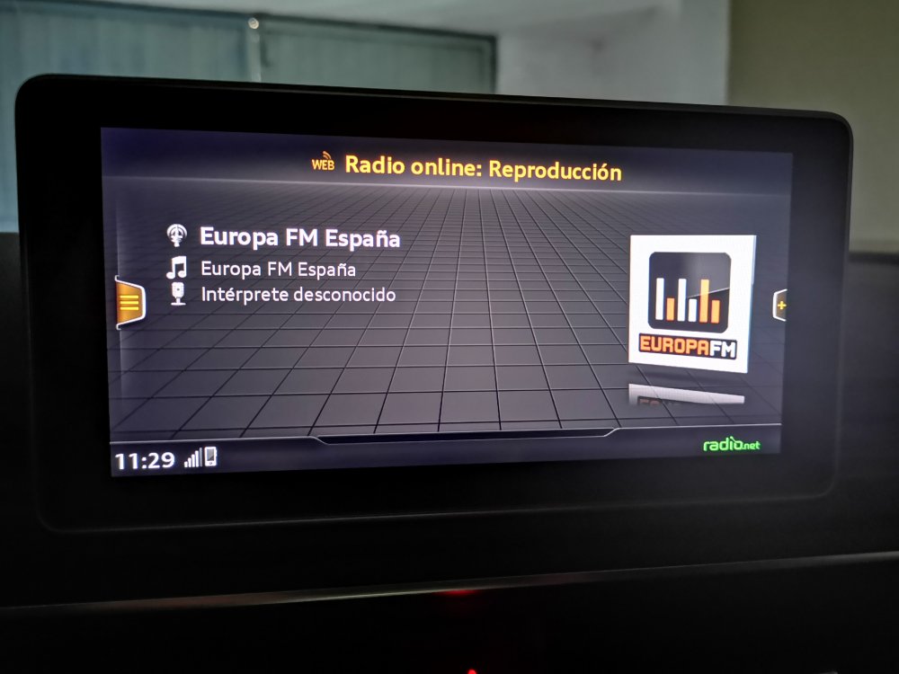

McMahon Publicado 19 de Abril del 2020 Denunciar Publicado 19 de Abril del 2020 (editado) hace 22 horas, Shadax dijo: No hay de qué. Aún así, trata de buscar si se puede habilitar de alguna manera porque creo que en otros móviles como algunos Xiaomi se ha podido habilitar haciendo root y movidas. Me he puesto cabezon para no variar y mira. No se lo que durara porque no me fio pero es un paso. Amazon Music no se creo que cerre la sesión por eso no me ha funcionado pero bueno es lo de menos. Editado 19 de Abril del 2020 por McMahon Responder

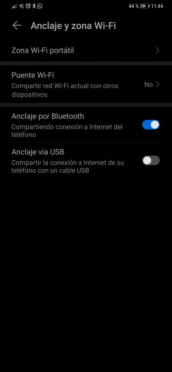

Shadax Publicado 19 de Abril del 2020 Denunciar Publicado 19 de Abril del 2020 (editado) hace 22 minutos, McMahon dijo: Me he puesto cabezon para no variar y mira. No se lo que durara porque no me fio pero es un paso. Amazon Music no se creo que cerre la sesión por eso no me ha funcionado pero bueno es lo de menos. Ole!!!! Pues eso está de lujo! Ahora también puedes aprovechar la capa de Google Earth en el navegador y utilizar los destinos online sin andar metiendo una SIM a parte. *EDIT* Pues lo has logrado sin usar perfil RSAP, eso es todo un logro. Supongo que al utilizar la opción de compartir Internet por BT junto al anclaje wifi te ha funcionado; no sé, pero lo importante es que funciona y no tienes que andar con rollos de SIM's de datos y movidas. Editado 19 de Abril del 2020 por Shadax Responder
Raulpeba Publicado 19 de Abril del 2020 Denunciar Publicado 19 de Abril del 2020 Yo también lo tengo conectado así y con el iPhone que no tiene el protocolo ese que comentáis. No recuerdo bien cómo lo hice creo que entre en la configuración del wifi del coche active algo y buscando desde el móvil me salía el wifi del coche Audi A4 b9 y me conecté a ese wifi con el móvil o algo así y ya me funcionaba. También creo que hice algo desde la app de Audi pero la verdad que no lo recuerdo lo único que sé es que funciona. Responder
Shadax Publicado 20 de Abril del 2020 Denunciar Publicado 20 de Abril del 2020 hace 10 horas, Raulpeba dijo: Yo también lo tengo conectado así y con el iPhone que no tiene el protocolo ese que comentáis. No recuerdo bien cómo lo hice creo que entre en la configuración del wifi del coche active algo y buscando desde el móvil me salía el wifi del coche Audi A4 b9 y me conecté a ese wifi con el móvil o algo así y ya me funcionaba. También creo que hice algo desde la app de Audi pero la verdad que no lo recuerdo lo único que sé es que funciona. Sí, la App de MyAudi tiene que estar conectada sí o sí. Lo bueno es que no es obligatorio el RSAP para compartir el Internet y así que funcione la WebRadio ( me alegra porque el perfil RSAP no está muy extendido ); este medio día probaré a ver. Al parecer, sí es obligatorio para el tema de aprovechar la antena del coche. Responder
