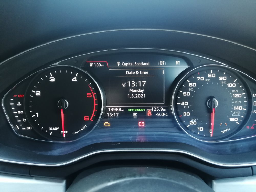

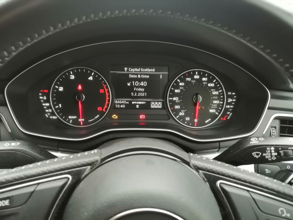

perexk Publicado 1 de Marzo del 2021 Denunciar Publicado 1 de Marzo del 2021 Hecho retrofit de cuadro en color ya que tenia el monocromo, queda pendiente ajustar kilómetros al alza Responder
Shadax Publicado 1 de Marzo del 2021 Denunciar Publicado 1 de Marzo del 2021 hace 32 minutos, perexk dijo: Hecho retrofit de cuadro en color ya que tenia el monocromo, queda pendiente ajustar kilómetros al alza A que se nota el cambio? Es como la noche y el día Enhorabuena! Responder
perexk Publicado 1 de Marzo del 2021 Denunciar Publicado 1 de Marzo del 2021 34 minutes ago, Shadax said: A que se nota el cambio? Es como la noche y el día Enhorabuena! Si, se nota muchísimo.... Vale la pena hacerlo y no es muy complicado Responder
