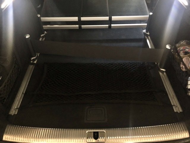

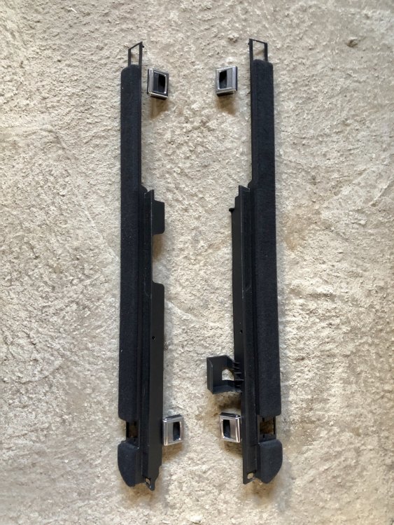

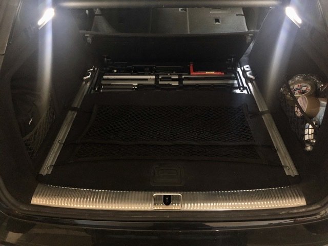

En 27/6/2020 a las 22:47, futr3 dijo:
También he cambiado en la parte del maletero los 4 anclajes que traía el coche, por los raíles y los soportes sujeta carga. Muy fácil de instalar, quitas 4 tornillos que hay debajo de los anclajes, sacas el plástico de cada lateral y los sustituyes por los específicos para los raíles, pones raíles, 3 tornillos cada uno y listo.
Donde conseguiste los plásticos que van con los raíles? Yo he hecho lo mismo pero estoy esperando los plásticos por eBay. Te ha quedado genial!!
hace 55 minutos, Govare dijo:
Los plásticos y los railes los conseguí por eBay.

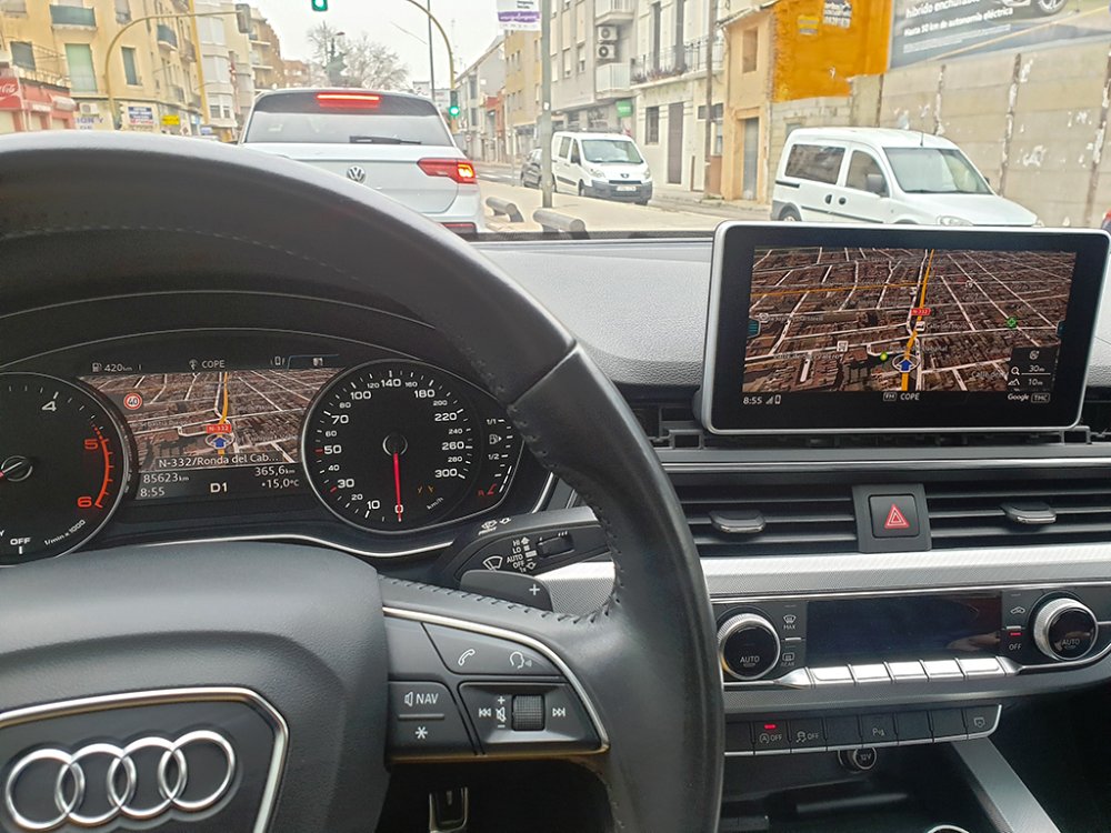

En 26/2/2021 a las 13:18, Shadax dijo:
Nada, pues ya le he hecho el retrofit del MMI Plus. Chipset Qualcomm y versión 1329 ( si no recuerdo mal ) para poder seguir teniendo la vista satelital.
Por ahora ya tengo otro caballo de batalla: Hacer funcionar correctamente el perfil RSAP del móvil con el MMI porque de lo contrario me tocará meterle una SIM externa. Lo que sí he logrado es hacer que el MMI se conecte al HotSpot de mi móvil para que coja Internet ( he deshabilitado la eSIM para ello ) pero los servicios de AudiConnect se me van al aire si no tengo SIM insertada.
Hola. Yo reequipé como tú. Mi coche es de 2016 y no lleva esim de fábrica por una semana (que put*don...) Al cambiar al mib2 plus le he quitado el duplicado de SIM que tenia puesto y me sigue funcionando todos los servicios Connect a excepción del mapa satélite. Le paso los datos del movil al mmi y ya funciona la vista satélite. Te lo digo por que NO HACE FALTA TARJETA SIM FISICA PARA LOS SERVICIOS CONNECT.
Además haz una prueba: quita la tarjeta sim de mib y metete en noticias y verás como te las carga. Despues mira el contador de kbs de datos y verás como va creciendo el contador conforme vas cargando datos, Incluso me funciona el cierre y apertura remota sin tarjeta sim.... No me lo creia hasta que lo probé , y repito, no llevo esim. Saludos.
hace 1 hora, carlosd66 dijo:
Sí, eso ya lo sé. Para los servicios de noticias, el tiempo y tráfico no es necesario nada, ya que usa la eSIM. Pero lo que yo quiero es usar los servicios que te da el MyAudi ( webradio y amazon music ) y a la vez usar la vista satelital. Eso no puedo hacerlo sin una sim de datos puesta porque si creo un hotspot con el móvil para que se conecte el MMI entonces ya no puedo conectar la APP de MyAudi al coche vía Wifi.

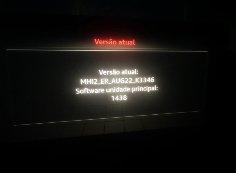

hace 1 hora, Mansanah dijo:
Como puedo ver eso? Mi version de software es la 0213 😅
En El menu rojo lo puedes ver o donde has visto lá version del software un poco mas abajo
