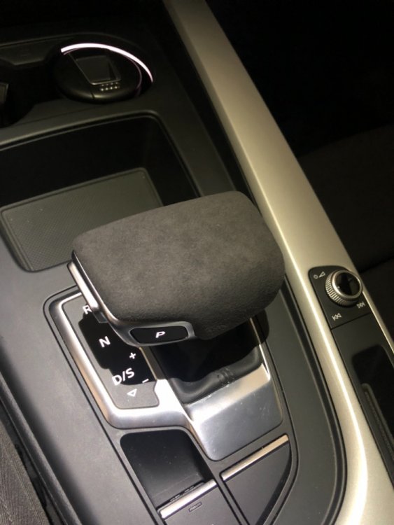

Hola Hernan, lo has tapizado tu? ha quedado genial.
Hola si.. Todo en el auto lo hago yo mismo.. Tapice las puertas y el centro de la consola que cada día me gusta más como queda en alcantara
Muchas gracias por los cumplidos
hace 2 horas, Hernán Diego dijo:
Pues ha quedado genial, el lateral de la consola tuviste que desmontarla? Estoy pensando llevarlo a un tapicero a ver si me lo pueden hacer
hace 4 minutos, rober_golf dijo:
Si tu intención es solamente tapizar la parte plástica central no es necesario sacar los 2 laterales de cuero o plástico según tengas... Lo que haces es sacar la goma donde van las llaves abajo hay un torx 20 quitas ese tornillo y sacas con cuidado el listón embellecedor largo desconectas el cable de audio y luego tienes que quitar un tornillo que esta junto al reposa brazo y el otro en la palanca de cambios. El mio es automático
Con esos 3 tornillos ya puedes quitar la consola central previamente la palanca de cambios la tendrías que ya haber quitado es muy simple
Igualmente los laterales no son misterio de quitar.. El del lado derecho sale directamente porque va a presión el izquierdo es el único que tiene un truco en la parte frontal porque va en castrado en L al cajón donde está el botón de encendido ahí lo que haces es tirar del cajón que lleva una grampa y con cuidado desmontas la parte que en castra con el lateral del conductor
Una vez con la consola en la mano son 2 capas y solo se tapiza la superior ahí debes quitar los 2 posavasos y el embellecedor de la palanca de cambios y listo
Todo lo que es conecciones por debajo es muy simple y todas son diferentes así que no tendrás problemas en colocarlas nuevamente ya que van en una única posición y serían las de los posavasos la del mmi la del freno de mano y la del auto hold si lo llevas
Hernán
Cualquier duda me consultas y te ayudo
Yo quite los posavasos el mmi y el marco de la palanca de cambios todos son torx 20 y salen sin problemas y ahí quitas la base plástica y te quedas con la superior que seria la que vas a tapizar
Siempre se salen las grampas de esa consola y caen dentro del agujero de los cables usa un destornillador imantado eso te va a ayudar a recuperar las grampas que las colocas cuando todo el trabajo ya esté terminado
