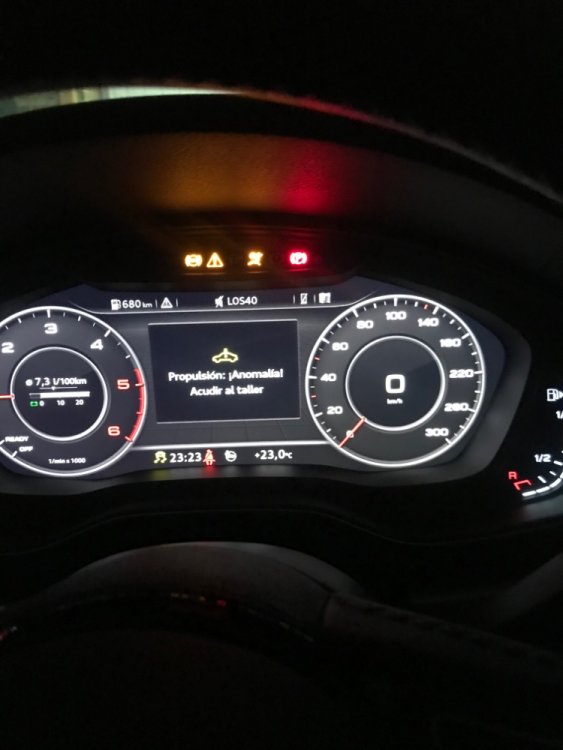

Tuve la mala suerte que nunca he llegado a ver el Google maps pues fallo en diciembre pocos días antes de que lo comprara, he leído que algo se puede hacer pero no se ni que modelo llevo... que desastre 😂😂😂
Por otro lado, desde hace unos días se me han encendido 1736273 mensajes de alarma como esp, airbag, control de tracción y varios más...
dudo que fallen todas las centralitas y creo que debe ser que la batería debe andar fallando, no? Tiene solo 3 años y 65.000km, pronto me parece no?

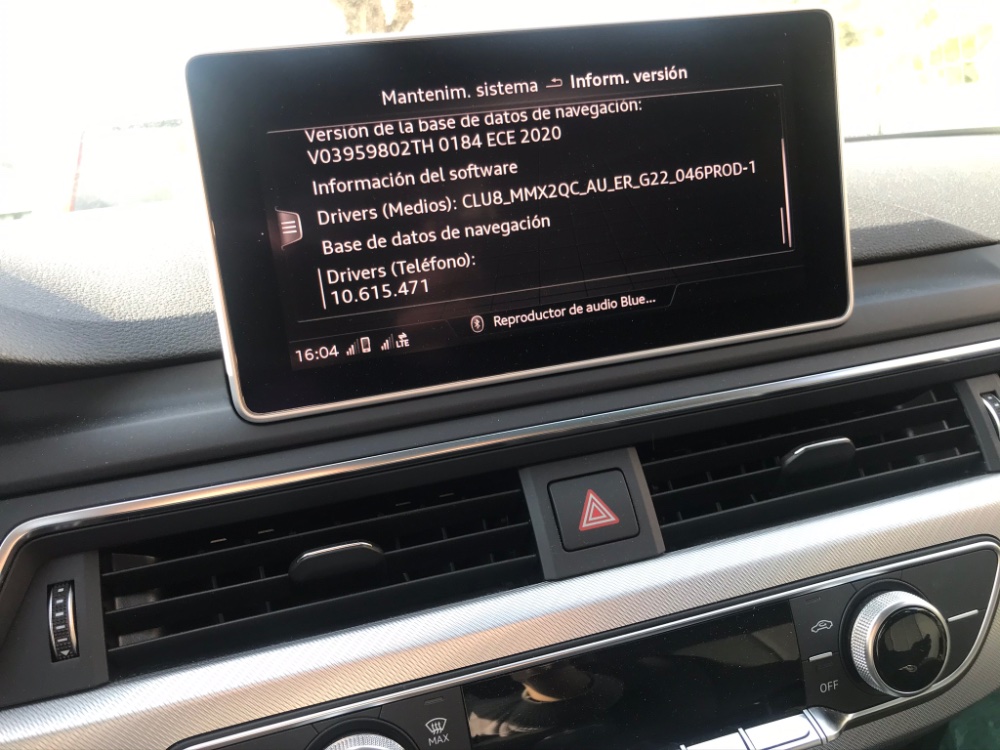

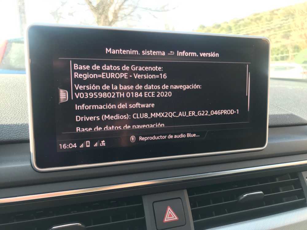

Pues te has agenciado una bonita unidad y con 3 años + 65.000Kms no debería fallar la batería. Intenta agenciarte un OBDELEVEN o VCDS par ver si puedes sacar algo. También llevas un MMI Plus y siendo de 2018 el tema de la vista satelital ( ahora ofrecida por Maxxar Tech. en vez de Google ) probablemente puedas recuperarla. Pon una captura de tu versión de soft. y lo podemos comprobar.

Gracias Shadax!
El coche va de fábula y viniendo del gti performance estoy que alucino con los consumos.😂😂😂
Esto es lo que pone en el navi.
 Saludos!!

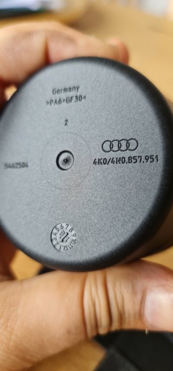

Estoy buscando precisamente ese tamaño me puedes dar la referencia de los de ese tamaño a ver si los localizo
Hola si claro aquí tienes
4K0/4NO.857.951

Pues viendo que tu procesador es Qualcomm, trata de ir al concesionario a explicarles que has perdido la vista satelital de Google y ellos deberían aplicarte una campaña de actualización ( o te la hacen gratis o te cobrarán 50€ ) con la cual recuperarás la vista. Te actualizarán el software a la versión 1329.
Si te contasen milongas, existe la alternativa de actualizartelo tú mismo. Aquí en el foro ya lo han hecho muchas personas.

Bienvenido de nuevo xavi y bonito coche, como te dicen perfectamente tu mmi es compatible con la vista satelite y con actualizar a la ultima version de firmware deberias recuperarla.
Reclama al concesionario y sino que ponen pegas seguro aqui te ayudan para que puedas actualizar tu mismo.
