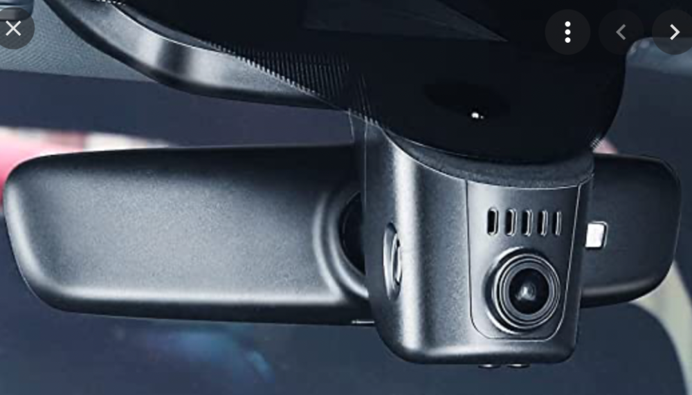

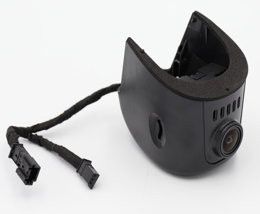

amrt Publicado 8 de Julio del 2021 Denunciar Publicado 8 de Julio del 2021 (editado) hace 51 minutos, Hernán Diego dijo: Muy buena!!!! Siempre le tuve ganas a una de estas y nunca he montado ninguna Que me recomiendas? Pues todas tienen pros y contras. Esta que he montado queda muy disimulada, si no te fijas no se nota que llevas cámara, por contra, no te puedes conectar a distancia para ver el video en tiempo real como sí se puede hacer con la blackbvue. La blacbvue no la he montado en este porque para mi gusto no queda bien.... una imagen de como es: FITCAMX. La instalación de la FITCAMX es muy sencilla: quitar los guarnecidos y conectar con el cable del retrovisor para darle corriente, si quieres tener corriente siempre para poder activar el modo aparcamiento tienes que pedir el cable que se conecta al obd para poder hacerlo, la instalación se complica un poco más pero viendo el nivel no creo que tuvieras ningún problema para hacerlo. Hay otra de la marca IRO pero he visto comentarios muy malos de la aplicación por eso me he decantado por esta. Aún no he podido comprobar la calidad de imagen y funcionamiento de esta, en unos días comento más. Editado 8 de Julio del 2021 por amrt Responder
