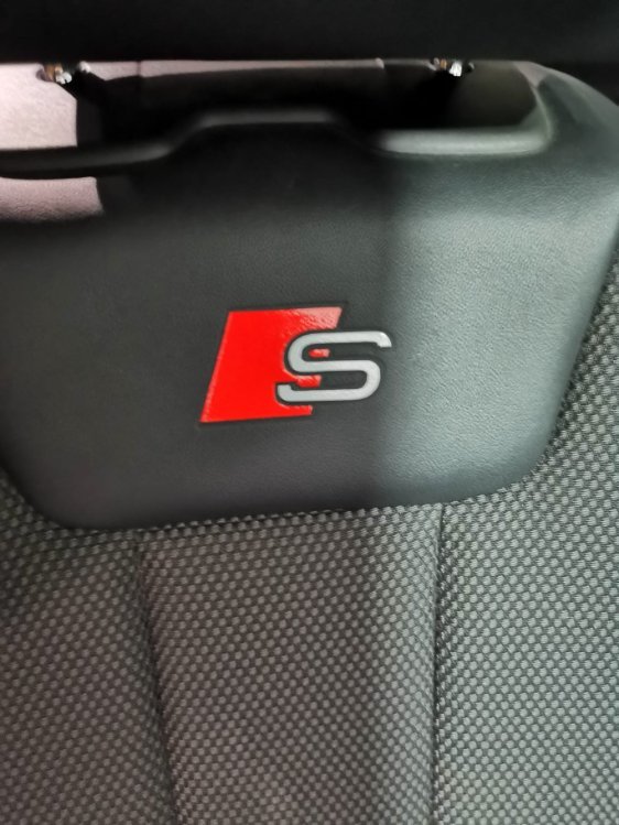

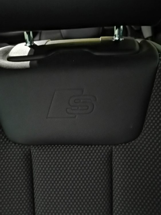

McMahon Publicado 13 de Agosto del 2021 Denunciar Publicado 13 de Agosto del 2021 El antes y despues en los asientos, Responder
Hernán Diego Publicado 13 de Agosto del 2021 Denunciar Publicado 13 de Agosto del 2021 hace 4 horas, McMahon dijo: El antes y despues en los asientos, Muy muy muy bueno!!!!! Lo levanta un montón y lo hace más deportivo Quedó fantástico Responder
Luis1983 Publicado 13 de Agosto del 2021 Denunciar Publicado 13 de Agosto del 2021 hace 4 horas, McMahon dijo: El antes y despues en los asientos, Genial, Enhorabuena, como los conseguiste, ya los habia visto antes pero no se donde Responder
Hernán Diego Publicado 13 de Agosto del 2021 Denunciar Publicado 13 de Agosto del 2021 hace 1 hora, Luis1983 dijo: Genial, Enhorabuena, como los conseguiste, ya los habia visto antes pero no se donde Son unos calcos estampados creo recordar hay una tienda inglesa que los vende Responder
