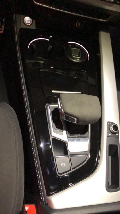

Shadax Publicado 9 de Septiembre del 2021 Denunciar Publicado 9 de Septiembre del 2021 Piénsate montar el AutoHold, que es sencillo y muy práctico... O montar aunque sea el botón y que no se quede la tapa ciega esa que queda... Responder
