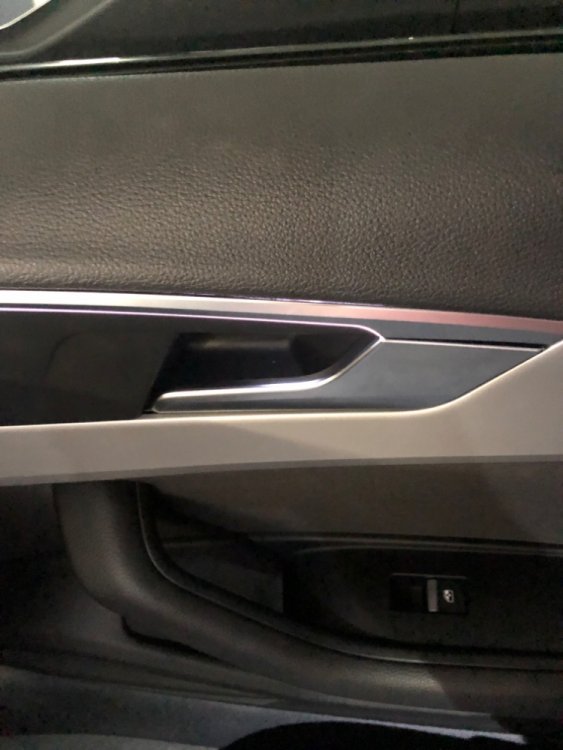

amrt Publicado 19 de Septiembre del 2021 Denunciar Publicado 19 de Septiembre del 2021 (editado) Una pregunta: el guarnecido superior de la puerta se puede desmontar del panel? Ayer desmonté el panel para pasar el cable de los fotosensibles y rompí una patilla de la parte superior de la maneta. Ahora me sale luz por donde no deberia. Si se puede quitar el guarnecido superior, con un poco de silicona caliente negra podria arreglarlo. Editado 19 de Septiembre del 2021 por amrt Responder
Hernán Diego Publicado 19 de Septiembre del 2021 Denunciar Publicado 19 de Septiembre del 2021 En 19/9/2021 a las 21:28, amrt dijo: Una pregunta: el guarnecido superior de la puerta se puede desmontar del panel? Ayer desmonté el panel para pasar el cable de los fotosensibles y rompí una patilla de la parte superior de la maneta. Ahora me sale luz por donde no deberia. Si se puede quitar el guarnecido superior, con un poco de silicona caliente negra podria arreglarlo. Expand Es una muy buena pregunta en AliExpress venden esas piezas por separado osea solo el tirado de la tira Led superior yo nunca le encontré la vuelta Cuando las puse yo he comprado los paneles completos de las manijas osea el plástico y ambas tiras leds que son 2. La manija se cambia de hecho puse las rs pero el Led del plafon yo rompí 2 y volví a comprar entero Responder
Hernán Diego Publicado 19 de Septiembre del 2021 Denunciar Publicado 19 de Septiembre del 2021 Aquí el artículo https://a.aliexpress.com/_vYendK Responder
Hernán Diego Publicado 19 de Septiembre del 2021 Denunciar Publicado 19 de Septiembre del 2021 Eso da a pensar que se pueden poner sueltas.. Ahora.. Por el precio de los plafones usados hay desde 19 euros por plafon con ambos leds en Polonia se consiguen a un excelente precio.. Yo pondría un plafon entero nuevo y no pegaría nada.. Responder
