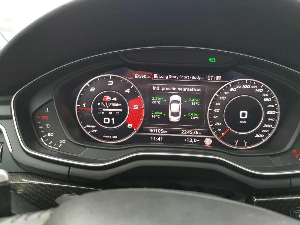

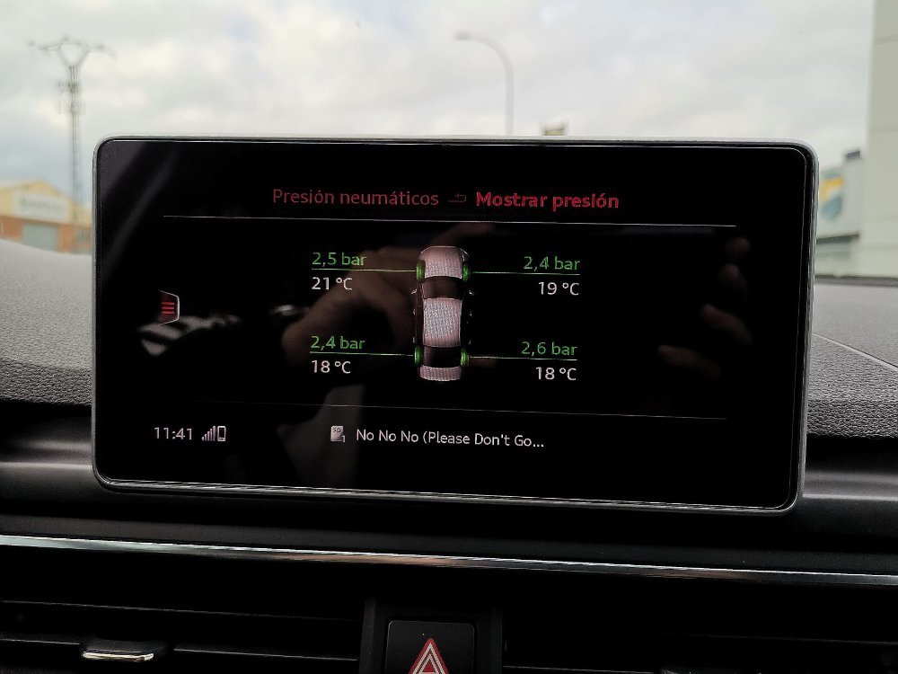

McMahon Publicado 21 de Noviembre del 2021 Denunciar Publicado 21 de Noviembre del 2021 Bueno pues vamos por partes. Va conectado a la getaway en los pines 12 y 30 de la clema negra. Es fácil identificar en que cable hay que hacer el empalme con la clema que trae el kit, el kit trae los colores naranjas y cada cable lleva una línea marrón y otra gris así que es coincidir los colores eso en la parte de la getaway. La antena receptora tienes 2 opciones la más OEM entonces va fuera del coche con 2 soportes, pero tienes un poco de complicación por el deposito de combustible para poder atornillar (poder se puede, pero es complicadete y necesitas foso o elevador porque sino es incomodo de c***) y de hay el cableado pasa al interior del coche. Otra opción no OEM, pero 100% efectiva es ponerla en el maletero en un sitio que veas adecuado normalmente la ponen en el hueco derecho enganchado con brida o similares o con un soporte que han creado para imprimirlo en una impresora 3D que puede ser una buena opción. Si tienes el Avant es mucho más fácil porque con una guía puedes pasar el cableado (si lo haces poniendo la antena en interior del coche) y luego a la caja de fusibles tienes buen acceso para poder poner el cableado y fusible que tiene que ir, pero si tienes una berlina es un poco más complicado porque tienes que desmontar el guarnecido del lado izquierdo porque no tienes espacio para poner el fusible y el cableado. Lo bueno de la berlina es que si lo haces poniendo interiormente la antena es que desde la caja de fusibles puedes llevar el cableado hasta la getaway por el cableado original y queda de lujo. Después codificar y listo la parte que puede hacer uno mismo. Después a poner los sensores en el taller. En los sensores viene una pegatina con el numero de cada sensor y un código de barras yo en esa pegatina por si acaso me apunte en que rueda se instalaron por si tenia que codificar el numero de serie (hay una opción en el obd11 para esto supongo que en vagcom también está) pero el propio sistema determina cada sensor supongo que será por la distancia a la antena ya sabe en que rueda esta instalado y lo adapta el solo. En el primer arranque te dice que a partir de 25 km/h esta disponible la presión y la temperatura, pero tarda un pelín más por eso de determinar dónde están colocados los sensores y a que rueda pertenece creo que yo hice como un kilometro y supe el coche a 40 o 45 en sucesivos arranques a los 25km/h aproximadamente ya me lo marcaba y poco más. Responder
Hernán Diego Publicado 21 de Noviembre del 2021 Denunciar Publicado 21 de Noviembre del 2021 En 20/11/2021 a las 17:37, McMahon dijo: Este es el resultado de hacer el retrofit del TPMS que llevan el Rs4 y el Rs5 en este caso ambos vehículos llevan el mismo hardware y así me ha quedado. Expand Increíble mis felicitaciones muy muy bueno!! Responder
