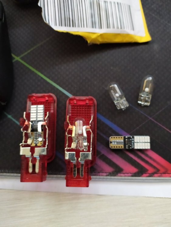

Draekhar Publicado 23 de Diciembre del 2021 Denunciar Publicado 23 de Diciembre del 2021 En 4/11/2021 a las 16:11, Draekhar dijo: Muchas gracias! Pues yo he cogido estas, te paso enlace. https://es.aliexpress.com/item/1005002427626969.html Vi varias pero me decidí por estas dado que vi en un sub-hilo del foro para esta brico que otro compañero las había cogido y habían quedado bastante bien. Además que en el anuncio hay fotos de varias personas que las han montado y se ven de lujo. Saludos! Buenos días, Rescatando el brico de las luces led para los catadióptricos de las puertas, por si alguien tiene pensado hacerlo e ir a lo fácil, con el Kit del enlace mencionado arriba y con estas bombillas led que nos posteo el compi @GabrielA5 (https://es.aliexpress.com/item/4000931506903.html?spm=a2g0s.9042311.0.0.274263c0I228em), simplemente hay que abrir los plafones del kit deslizar la bombilla incandescente y meter las LED. No tienen positivo y negativo fijo asique se pueden poner según pille o guste, pero da igual ya que tienen leds por ambas caras. Os pongo unas fotos de como quedan encajadas en comparación a como viene con la bombilla incandescente. En mi caso he montado las LED rojas, quedan similar a las incandescentes pero con un rojo mas brillante al ser la luz directamente en ese color en lugar de la ligeramente amarillenta que dan las incandescentes. En mi caso les he puesto un par de puntos de estaño en cada patilla de contacto, para que no se muevan. Pero si a alguno no quiere estar soldando con un punto de cualquier pegamento es mas que suficiente y ya ni se menean en la guía de la bombilla. Saludos! Responder
Shadax Publicado 23 de Diciembre del 2021 Denunciar Publicado 23 de Diciembre del 2021 Darles un punto de estaño tiene sentido, para que no vibren y se muevan peeeeeroooo... ¿Y si se funden las LED? porque a lo largo del tiempo he montado muchas y gran parte de ellas acaban parpadeando o directamente fundiéndose. ¿Es fácil quitar el estaño o es un engorro? Responder
Draekhar Publicado 23 de Diciembre del 2021 Denunciar Publicado 23 de Diciembre del 2021 hace 10 horas, Shadax dijo: Darles un punto de estaño tiene sentido, para que no vibren y se muevan peeeeeroooo... ¿Y si se funden las LED? porque a lo largo del tiempo he montado muchas y gran parte de ellas acaban parpadeando o directamente fundiéndose. ¿Es fácil quitar el estaño o es un engorro? Depende la cantidad que le pongas, con un par de puntos pequeños es sencillo quitarlas con un corta hilos o dándole un poco con el soldador donde le hayas dado y moviéndolas las sacas sin mayor dificultad. Yo en mi caso, para quitarlas quito el punto con un cacharrito que tengo también del tito aliexpress https://es.aliexpress.com/item/1005001843726472.html que vale nada y es muy útil, te deja el punto donde soldaste limpio. Yo por lo menos que suelo cacharrear a menudo arreglando cosillas soldando y desoldando viene muy bien y hace su función. Básicamente calientas el estaño y lo quitas sin dejar rastro con la bomba de succión y listo. Pero como decía, a unas malas si alguien no se anima o no se le da muy bien el soldar etc, pegamento y mano de santo, por ej con el tipo silicona que se pone y retira con facilidad. Responder

Hernán Diego Publicado 15 de Enero del 2022 Denunciar Publicado 15 de Enero del 2022 En 23/12/2021 a las 22:21, Draekhar dijo: Depende la cantidad que le pongas, con un par de puntos pequeños es sencillo quitarlas con un corta hilos o dándole un poco con el soldador donde le hayas dado y moviéndolas las sacas sin mayor dificultad. Yo en mi caso, para quitarlas quito el punto con un cacharrito que tengo también del tito aliexpress https://es.aliexpress.com/item/1005001843726472.html que vale nada y es muy útil, te deja el punto donde soldaste limpio. Yo por lo menos que suelo cacharrear a menudo arreglando cosillas soldando y desoldando viene muy bien y hace su función. Básicamente calientas el estaño y lo quitas sin dejar rastro con la bomba de succión y listo. Pero como decía, a unas malas si alguien no se anima o no se le da muy bien el soldar etc, pegamento y mano de santo, por ej con el tipo silicona que se pone y retira con facilidad. Yo hice lo mismo pero quite todo y deje el plafon pelado sin nada y le puse las mismas placas leds que usa el auto bajo reposa pie o el maletero el de 2 pines tal cual como usa la insignia bajo puerta pero la diferencia es que puse una plaqueta de 6 leds rojos. Y queda muy bien. Y cero problemas Responder
