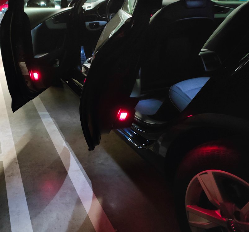

Draekhar Publicado 28 de Febrero del 2022 Denunciar Publicado 28 de Febrero del 2022 Finalmente tras un tiempo que lo tenía pendiente, cambio de catadriopticos de las puertas a luces led jej De por medio también cambie las luces de intermitente y marcha atrás de los faros halogenos por bombillas led y tengo pendiente poner los ganchos de las bolsas en el maletero que se comentaban a los inicios de este post Responder
Hernán Diego Publicado 28 de Febrero del 2022 Denunciar Publicado 28 de Febrero del 2022 hace 2 horas, Draekhar dijo: Finalmente tras un tiempo que lo tenía pendiente, cambio de catadriopticos de las puertas a luces led jej De por medio también cambie las luces de intermitente y marcha atrás de los faros halogenos por bombillas led y tengo pendiente poner los ganchos de las bolsas en el maletero que se comentaban a los inicios de este post Te ha quedado muy bien Luego muestra fotos de lo demás.. Felicitaciones! Responder

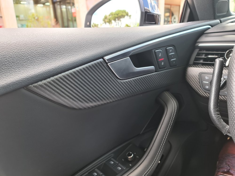

Hernán Diego Publicado 28 de Febrero del 2022 Denunciar Publicado 28 de Febrero del 2022 Hoy complete las 4 puertas en grafito atlas, yo ya tenía grafito atlas en salpicadero y consola pero había puesto grafito mate en puertas ahora puse las 4 puertas en grafito atlas que es el más brilloso Responder

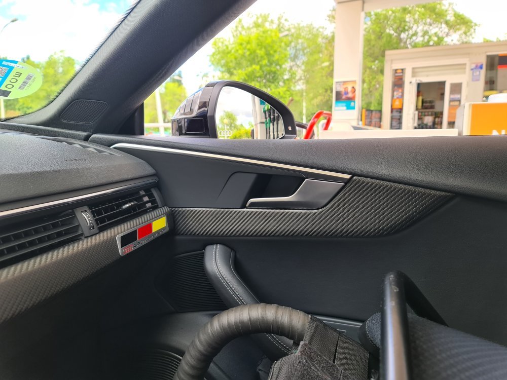

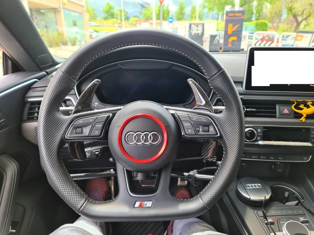

GabrielA5 Publicado 28 de Febrero del 2022 Denunciar Publicado 28 de Febrero del 2022 hace 5 horas, Hernán Diego dijo: Hoy complete las 4 puertas en grafito atlas, yo ya tenía grafito atlas en salpicadero y consola pero había puesto grafito mate en puertas ahora puse las 4 puertas en grafito atlas que es el más brilloso Muy chulo !! Yo lo que hice es ponerlo igual, pero en acabado mate y la verdad que la mezcla que hacen entre deportividad y un toque algo más "clásico" me encanta. Un saludo!! Responder

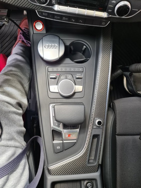

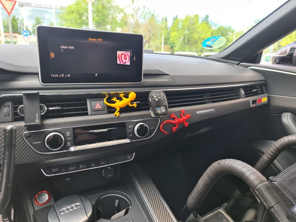

Hernán Diego Publicado 28 de Febrero del 2022 Denunciar Publicado 28 de Febrero del 2022 hace 1 hora, GabrielA5 dijo: Muy chulo !! Yo lo que hice es ponerlo igual, pero en acabado mate y la verdad que la mezcla que hacen entre deportividad y un toque algo más "clásico" me encanta. Un saludo!! Claro yo lo llevaba mate en las puertas y lo pasé a este más brilloso luego tapice en alcantara negra la parte plástica y puse alcantara antracit en puertas Yo en lo que tu muestras quitaría la aureola roja y pondría el botón de encendido original con reborde rojo Saludos Responder
GabrielA5 Publicado 28 de Febrero del 2022 Denunciar Publicado 28 de Febrero del 2022 hace 16 minutos, Hernán Diego dijo: Claro yo lo llevaba mate en las puertas y lo pasé a este más brilloso luego tapice en alcantara negra la parte plástica y puse alcantara antracit en puertas Yo en lo que tu muestras quitaría la aureola roja y pondría el botón de encendido original con reborde rojo Saludos Ya, lo estoy pensando, porque quiero poner el Auto Hold; lo que pasa es que el botón original no lo encuentro (o al menos lo he buscado mal). Por cierto, cómo sale la base donde está el botón, usb y mechero? Entiendo que primero hay que quitar la consola central. Un saludo! Responder
Hernán Diego Publicado 28 de Febrero del 2022 Denunciar Publicado 28 de Febrero del 2022 hace 1 minuto, GabrielA5 dijo: Ya, lo estoy pensando, porque quiero poner el Auto Hold; lo que pasa es que el botón original no lo encuentro (o al menos lo he buscado mal). Por cierto, cómo sale la base donde está el botón, usb y mechero? Entiendo que primero hay que quitar la consola central. Un saludo! El cajón va unido con grampas al costado izquierdo de cuero bajo consola si tiras rompes Lo que se hace es quitar consola central y al llegar al cajón se hace tirando pero moviendo en conjunto con el lado izquierdo y ahí cuando lo tienes semi salido e inclinado desengrampas y tiras y sale Responder
GabrielA5 Publicado 28 de Febrero del 2022 Denunciar Publicado 28 de Febrero del 2022 hace 3 minutos, Hernán Diego dijo: El cajón va unido con grampas al costado izquierdo de cuero bajo consola si tiras rompes Lo que se hace es quitar consola central y al llegar al cajón se hace tirando pero moviendo en conjunto con el lado izquierdo y ahí cuando lo tienes semi salido e inclinado desengrampas y tiras y sale Puff no sé la verdad... porque cada plastiquito roto sale por un pico y ya la consola central se me partió una patilla (que luego la arreglé) pero me costó lo suyo. Si viese en algún video o algo como se quita lo hago, pero sino paso, porque tampoco es que luego se vea mucho el rojo del botón. Gracias!! Responder
Hernán Diego Publicado 28 de Febrero del 2022 Denunciar Publicado 28 de Febrero del 2022 Si quieres hacer eso, compra el botón con el aro rojo.. Vienen directamente con el contorno rojo pintado. Quitas el trim de la consola donde esta el volumen luego quitas tornillos de la consola y sale a tirando luego quitas el parante derecho y luego el cajón en conjunto con el panel izquierdo y luego sin tirar demasiado desenchufas el botón q lleva un plug y quitas el del encendedor o lo dejas Porq no molesta si solo quieres quitar el botón.. Ahí el botón sale de atrás para adelante y listo Responder
